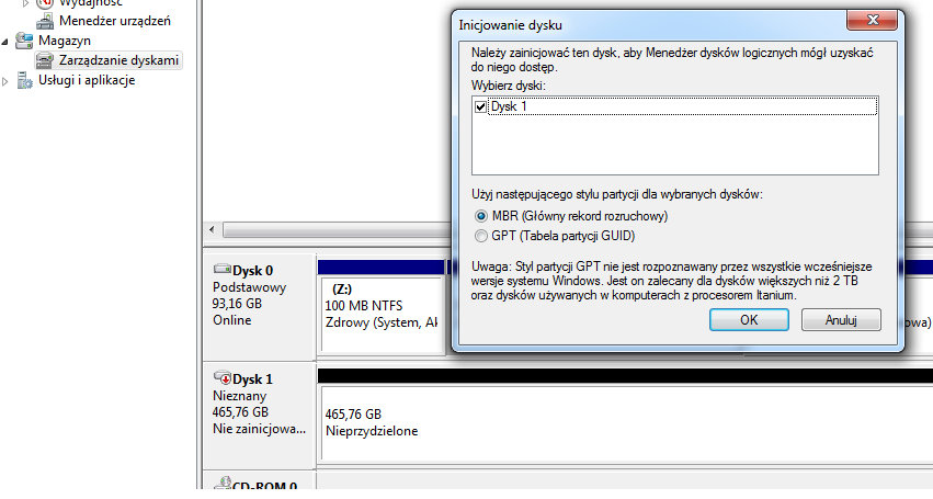

Ta ogólnie to mam identyczną przelotkę z IDE + taśma + adapter CF i działa mi pod A500 (ProteinTurbo) i w A600.
Najprościej sprawdzić czy karta działa poprawnie pod Windows jak otworzysz pasek start wpiszesz diskmgmt.msc i uruchom jako administrator:
Po chwili zobaczysz wszystkie dyski i partycje. Jeżeli od razu system zapyta czy zainicjalizować dysk to znaczy, że jest całkowicie pusta (bez partycji) dajesz anuluj. Jeżeli o to nie zapyta to znaczy, że na karcie istnieje już jakaś partycja to najlepiej ją usunąć - prawym przyciskiem -> na tej partycji "usuń wolumin". Później uruchomić jako administrator WinUAE i dodać tę kartę (dysk). Taka karta powinna zostać poprawnie wykryta pod WinUAE aby ją przygotować do pracy w Amidze, czyli pod HDToolBOX (po zmianie na uaehf.device karta pojawi się w programie).
Albo jak chcesz pod Windows się upewnić to przy wejściu do diskmgmt.msc zainicjalizować kartę (jeżeli zapyta) -> założyć nową partycję i ją sformatować - wtedy będzie wiadomo, że pod Windows karta działa, ale przed uruchomieniem WinUAE należy zawartość karty usunąć- chodzi o partycję.
