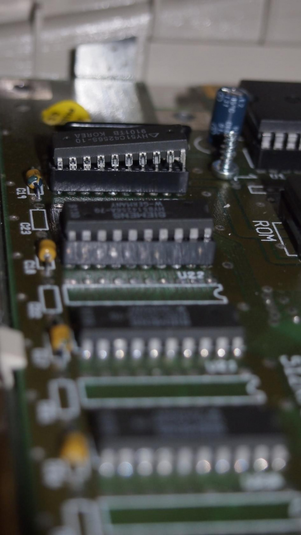

Ufff... udało się bez wymiany płyty. Znalazłem odpowiedni śrubokręt, zdemontowałem ekran i takie coś rzuciło mi się o oczy
Teorię jak to się stało mam taką ;)
Ekran nacisną na kostkę że ją wybiło do góry. Na wewnętrznej stronie ekranu jest przyklejona czerwona gąbka i na niej nawet widać że jest odciśnięty kawałek kostki pamięci. Kostkę wcisnąłem, poskładałem całość i taadaaa działa OK Ale się strachu najadłem... miał bym święta do dup... jak by mi Amiga padła
Dziękuję wszystkim za szybkie odpowiedzi.
