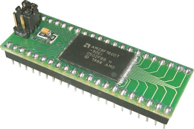

[#42] Re: A600 + kickstart 4 w 1
@maliniak, post #41
klik
Czy będzie to działało na pamięci flash 29f160/29f800 amd z adaptorem dil42 jak widać na linku?
Jakie to attiny?
[#43] Re: A600 + kickstart 4 w 1
@janekdrukarz, post #42
A masz w swoim adapterze 6 pinów do wyboru kicka jak nazdjeciu ?
edit.
przełącznik ctrl+a+a co mam jest na attiny13 ale można i do attiny25.
Taka ciekawostka to układ zapamiętuje ostatnio wybrany kickstart po wyłączeniu komputera.
Ostatnia aktualizacja: 19.09.2015 00:51:33 przez maliniak
[#44] Re: A600 + kickstart 4 w 1
@maliniak, post #43
No to tylko dorobić ładne pcb i attiny dać pod spód pcb żeby było minimalistycznie i ładnie. Nie ma problemu żeby to współpracowało z 29F800 czy wyżej.
Ostatnia aktualizacja: 19.09.2015 12:08:28 przez Architect1200

@maliniak, post #45
Czym programujesz ATtiny13?
Mój flash wygląda tak jak na linku link
Ostatnia aktualizacja: 19.09.2015 14:19:23 przez janekdrukarz

Witam
Na razie jeszcze niczym, z braku czasu flash sobie leży w opakowaniu i czeka na tzw. lepsze czasy. Docelowo miał być 1.3/3.1 przełączany mechanicznie przełącznikiem hebelkowym, podobnie jak kiedyś w xboxie przełączano dual-bios. Podoba mi się pomysł spidi_ego z programowaniem drugiego biosu z poziomu systemu amigi, który wydaje się bardzo uniwersalny i praktyczny. Twój pomysł też jest niezły, ale wymaga programatora do zaprogramowania (eeprom, flash) np. Willem, no i programatora do zaprogramowania attiny.
