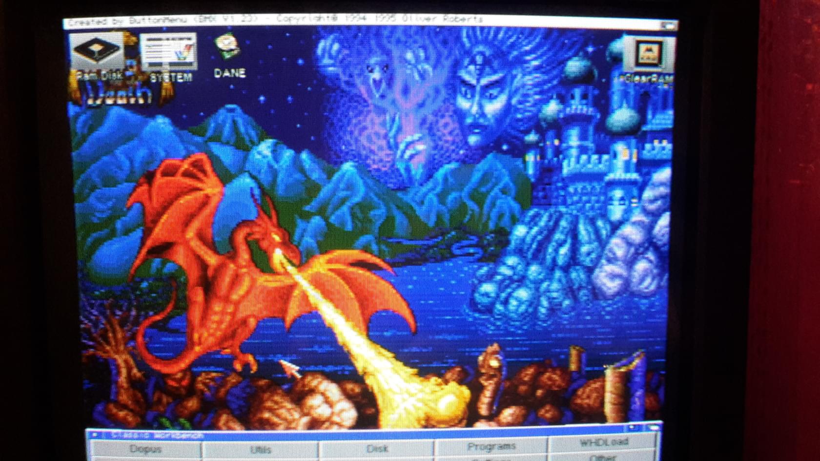

W systemie widzi mi 7MB ale mam zainstalowanego classica WB Adv.
Wieczorem sprawdzę wszystko w sysinfo i dam znać.

Ze zdjęcia wynika że to WBClassic, ale jaki ... Napewno to nie jest 68k.
