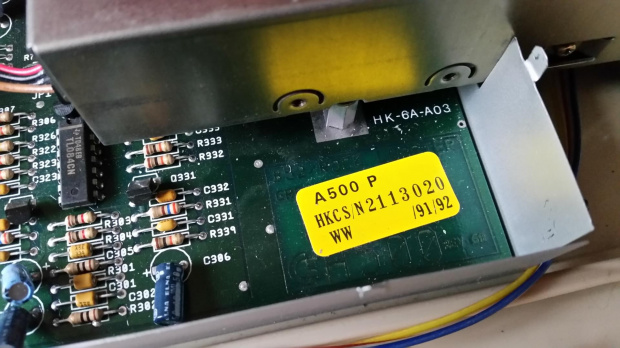

Witam!

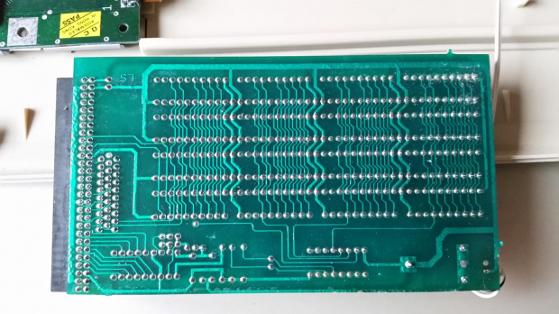

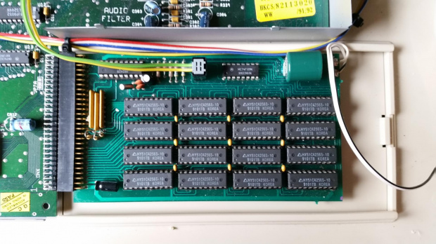

Nabyłem niedawno na allezgrozie roszerzenie pamięci 2mb do mojej pięćsetki, która jak do tej pory miała w trapdoorze zwykłe 0,5 i wyświetlała 1 mb chip (po fixie). Niestety po instalacji nowej pamięci nie bardzo mi się to zgadza i stąd prośba o pomoc.

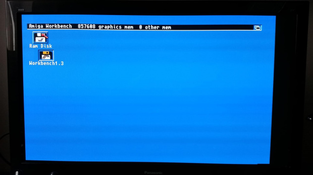

Po przeczytaniu innych podobnych tematów na forum, spodziewałem się że po zainstalowaniu rozszerzenia, będę miał 1 mb CHIP i 0,5 mb slow, albo 1 mb CHIP i 1 mb slow, (nie wiem do końca ile pamięci jest na tej płytce) natomiast Workbench pokazuje po odpaleniu ok 800 kb (czyli tak jakby działało tylko 0,5 mb).

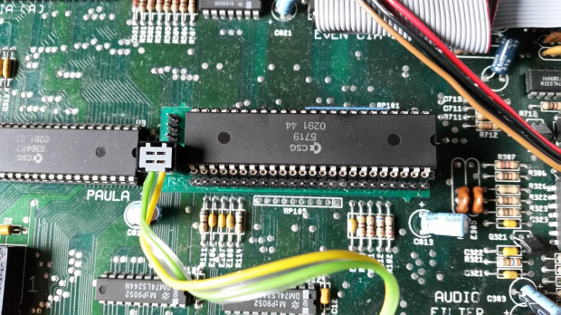

Doczytałem, że tak może zachowywać się, jeśli nie zainstaluje się tej podstawki pod Garego, ale ja mam wszystko podpięte i dalej objaw taki sam. Przełączanie dołączonego switcha nic nie zmienia - zawsze jest 1 MB chip i tyle. Niestety nie mogę nawet znaleźć żadnej dokumentacji bo na płytce nie ma oznaczeń modelu ani producenta - może ktoś z Was będzie wiedział co to za czort?
Żeby nie było - testy przeprowadzałem na "gołej" Amidze, wszystko poodpinałem - był tylko monitor, klawiatura i myszka. Sysinfo też pokazuje tylko 1 MB chip i tyle...
Poniżej fotki całej sytuacji, może ktoś coś? Bardzo proszę o poradę bo jeśli ten sprzęt jest uwalony to będę go próbował zwrócić, ale może po prostu się nie znam?

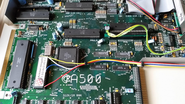

z tego co wiem to tylko pcb v8 może zaadresować więcej niż 1mb.
Lub wymiana Agnusa.
ty masz 8372A
ECS Agnus which can address up to 1 MB of Chip RAM
8372 - no data*
8372A - Amiga 500 from Rev 6 (NTSC/PAL); Amiga 2000 model B from Rev 6.0 to Rev 6.3 (NTSC/PAL); Commodore CDTV

@qntos, post #1
Wygląda jak a580.
Ostatnia aktualizacja: 22.11.2015 14:07:42 przez Norbert

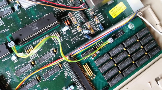

Żadnego agnusa nie trzeba wymieniać, bo z tego co orientuję się w temacie dodatkowy RAM z tego typu rozszerzeń jest widziany głównie jako FAST/SLOW. Dalej będę strzelał na dziko, bo takiego cuda nie mam:
Przezworkuj Amigę do stanu pierwotnego tak, by podklapkowy RAM nie był widziany jako CHIP. Zobacz wtedy, co będzie się działo. Jeśli będzie progress, to masz winnego - proponuję wtedy zrobić 1MB CHIP bezpośrednio na płycie.
Z tego co wyczytałem z manuala rozszerzenia wskazanego przez Norberta, zewnętrzny przełącznik przerzuca Cię między konfiguracją CHIP/SLOW: 512k/1.8M a 1M/1.5M. Prawdopodobnie Twoje przezworkowanie płyty zakłóciło ten efekt.
Dobrze wiedzieć, że mam aż tak blisko do jakiegoś Amigowca ;)
@maliniak z dołu: weź zobacz jaką wersję Agnusa ma na zdjęciu - 8372A. To rozszerzenie nie ma nic do powiększania czipu ponad megabajt - wszystko jest okej.

@Norbert, post #3
Wow! Rzeczywiście płytka wygląda identycznie, łącznie z oznaczeniami literowymi na płytce - brakuje tylko loga producenta i nazwy karty. Może to jakaś chińska podróba no-name?

Kurde, rzeczywiście to rozszerzenie powinno działać na "gołej" nieprzerabianej Amidze i może jak ciachnąłem tę ścieżkę to teraz się gryzie z "ich" koncepcją. Ech no nic, lutownica w dłoń i jedziemy w takim razie :-/ Póki co chyba wykonam próbę na zapasowej płycie, która jest nieprzerobiona i zobaczę jaki będzie efekt.

Zapomniałem już jak to było z tą przeróbką, więc poszukałem i trafiłem na wątek z eab.abime.net: http://eab.abime.net/showthread.php?t=53551
basically after JP7A has been cut (EXRAM) there is nothing more to see on the expansion port, and the only access is done by the MUX'ing of the Agnus (JP2)
Any Ram placed into the expansion port will read as 512KB CHIP, even if you have 1MB populated on the board you wont see any more - this area *512KB is duplicated in both ram cells (the 512KB on the mobo and the 512KB on the expansion).
Wynikałoby z tego że masz rację :D Wykręcam płytę i bierę się za lutownicę póki niedziela...

OK, sprawa rozwiązana - cofnięcie 1 MB FIX'a rozwiązało sprawę.
Efekt jest taki, że bez pozostałych rozszerzeń mam 0,5 CHIP i 1,5 SLOW. Wyłączenie przełącznika zupełnie wyłącza rozszerzenie, niemożliwa jest więc zmiana na 1 MB chip i 1 MB SLOW.
Niestety niektóre rzeczy w WHDLOAD do odpalenia wymagają 1 MB CHIPu (jeśli dobrze pamiętam to m.in. któryś Mortal Kombat), dlatego jedynym sensownym rozwiązaniem jest wlutowanie normalnych zworek w JP2 oraz JP7A i wyprowadzenie styków do jakiegoś przełącznika. Umożliwiłoby to przestawianie się z trybu 0,5 + 1,5 na 1 MB CHIP...

Prawdopodobnie mając konfigurację 0,5 + 1,5 po dolutowaniu ramu na płytę główną będziesz miał 1,0 + 1,5. Nie zaszkodzi sprawdzić ;)
