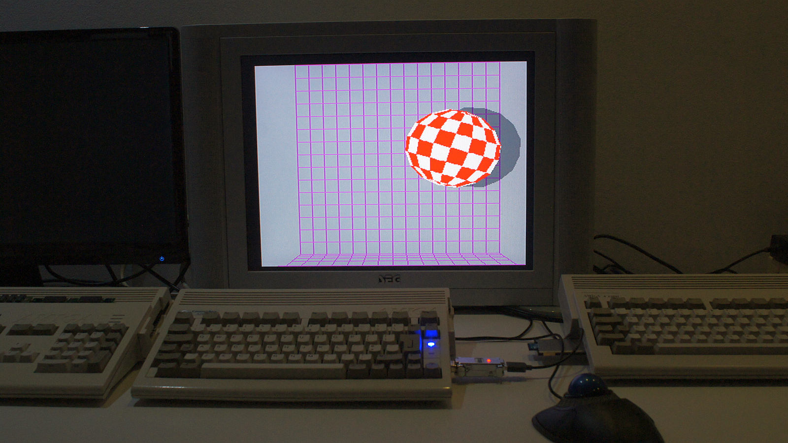

SORRY FOR THE LONG POST. HERE'S A BOING BALL RUNNING ON VAMPIRE:
