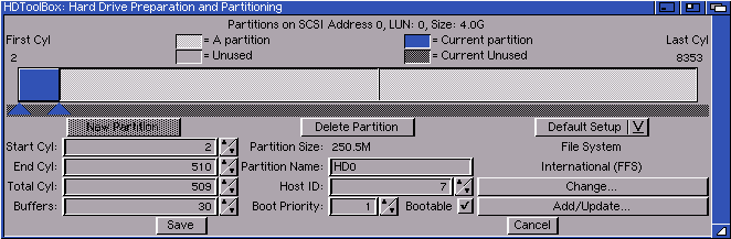

Wchodzisz tu
klikasz add/update i tam zmieniasz te numery, zapisujesz
potem klikach change i tam dla danej partycji zmieniasz
Ostatnia aktualizacja: 05.08.2016 22:28:10 przez lekarz_med
[#9] Re: Dwa dyski i różne systemy plików (PFS, SFS)
@lekarz_med, post #8
Już widzę wszystko, w HDtoolbox os3.9 trzeba wybrać z listy "Własny system plików" i wtedy uaktywnia się pole identyfikator do ręcznego wpisania. Widzę, że przy dodawaniu nowego filesystemu można mu nadać dowolny identyfikator np. 0x50465307 i wtedy nie ma problemu mam później do wyboru z listy CFS/07 :)
