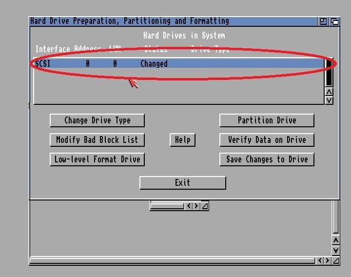

Usunąłem stare ustawienie. Dałem na "Define a New Drive Type", a następnie na "Read configuration". Kartę MicroSD Sandisk 1GB "rozpoznał" jako SINTECHI HighSpeed SD, poustawiał sobie głowice, cylindry, itp., i teraz mam dwie partycje po 15MB. Fajnie. I jak ręcznie mam czarować te ustawienia? A może mam scsi.device podmienić na ten co mam w A1200 (przekopiować na dyskietkę instalacyjną WB 3.1)?

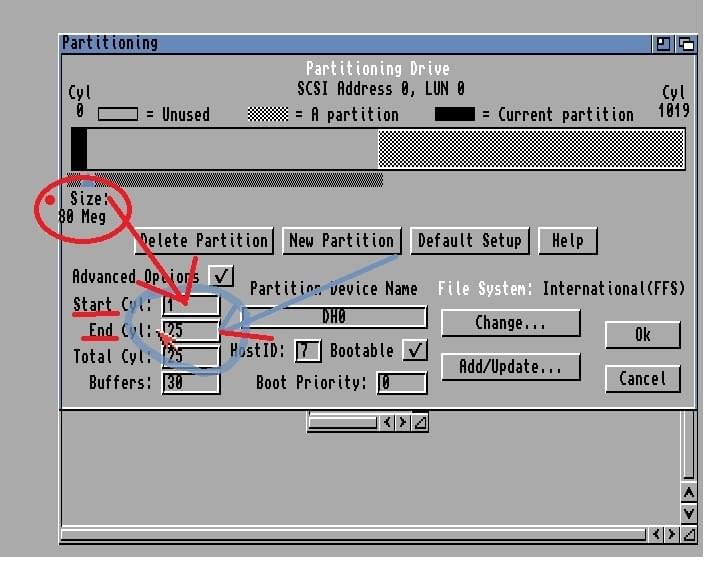

Nie. Wpisywać ręcznie wielkość partycji.
25 Cylindrów w FFS to coś kolo 200 mega.
Zobacz ja tu nie mam nic.

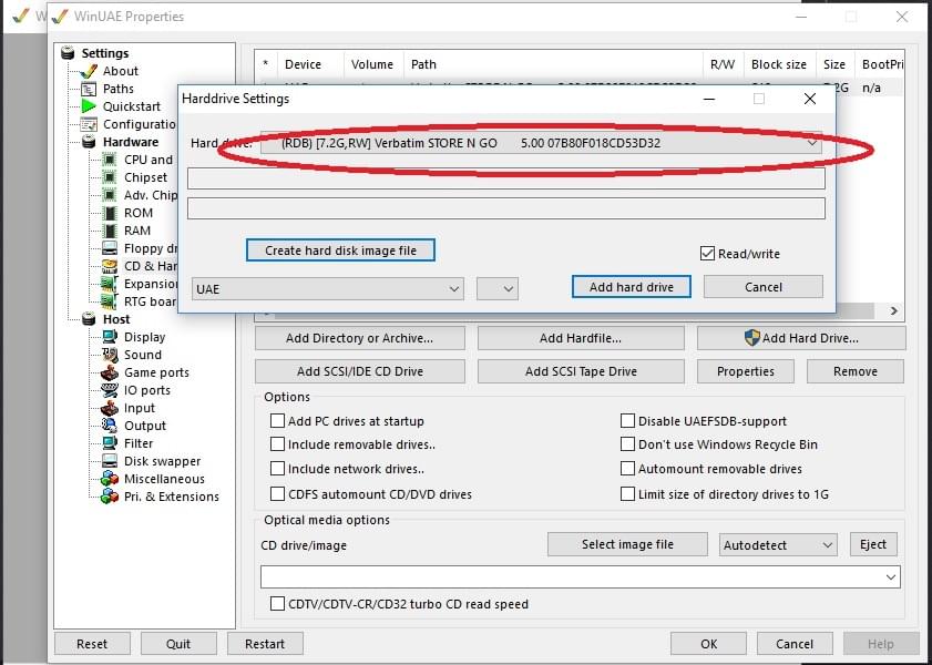

RDB wgrywałem za pomocą Gparted. Lecz partycje robię sobie na Amidze.
Mój dysko pendrive.
Nie wiem po co chcesz podmieniać device? Nie możesz przygotować dysku/karty na A1200 UAE jak na A-500 nie idzie.
Po za tym nic tam nie ustawiasz dajesz read i save zostawiasz te ustawienia które samo wczytało i dajesz save chyba że wyskakuje error.

Nie. daj usuń i read i save. Jak by save się opierało to wtedy jest "problem". A tak że to i to ma 2GB to nie znaczy że będzie działać na tych samych ustawieniach.
Jak dysk/karta nie ma wgranego RDB to trzeba wgrać i zawsze nowe. Zrobił bym Ci screna z Gparted jak wgrać RDB ale mi się coś pobiera teraz.
