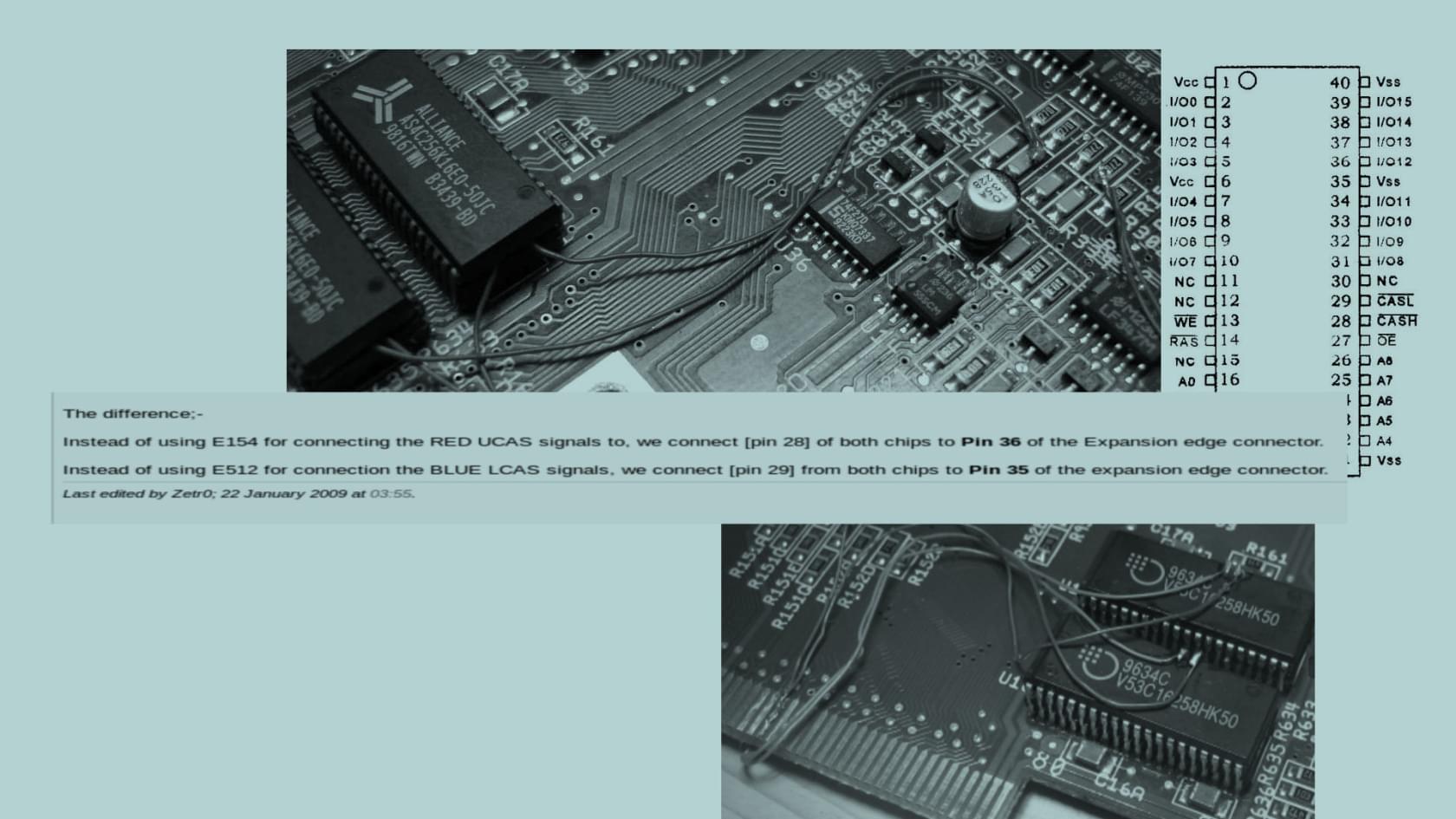

Witam wszystkich,
Proszę mi wybaczyć jestem tu nowy.Przekopałem trochę tematów związanych tu z piggy modem do Amigi 600,ale nie znalazłem konkretnej instrukcji wykonania takiej przeróbki.
Na zdjęciach na forum są pokazane układy scalone przylutowane i wyprowadzone przewody i wlutowane w odpowiednie miejsca na płycie głównej A600.
Bardzo bym prosił o szczegółowy opis tego piggy moda
Pamięci wyciągnę z s3 virge ten akurat ma pamięci,które będą pasować do piggy moda
http://allegro.pl/karta-pci-s3-virge-dx-on-board-q5e2bb-2m-i6158718778.html

to może zamiast piggyback'a na płycie głównej, zrób sobie własne rozszerzenie pod klapkę

Ja swój piggymod zrobiłem na odwróconej podstawce od pamięci.
Całość nakłada się na jedną pamięć na płytcie głównej i tylko trzeba przylutować 3 przewody w dość dostępne miejsca OK

Wygląda na to,że to jest instrukcja rozszerzenia chip ramu o 0,5 a nie o 1mb

Widocznie słabo szukałeś link

nie sugeruj sie zdjeciem, pokazujacym 15xxxxx kB na belce. W opisie jest wyraźnie napisane o dodatkowym 1 MB Chip.
