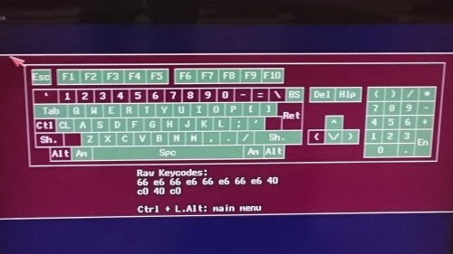

Sprawdziłem klawiaturę, bo reset nie działał. Wyszło mi coś takiego:
Na razie nie mam czasu, żeby rozebrać klawiaturę, ale w przyszłym tygodniu się za to zabiorę. Ktoś ma jakiś pomysł w czym jest problem? Raczej nie gumki, czy któraś linia na folii przerwana? Czy sterownik?

Tak jak juz ktos wspomnial. Moze to byc brak kontaktu przy samym zlaczu w plycie glownej. Jesli wiadomo ktora to linia to mozna ja delikatnie pogrubic specjalnym posakiem do naprawiania sciezek. Powinno pomoc.
Jaki to pisak? Może jakiś link?
A jak nie to jest taki spec co ci to zrobi
Kto?

Jesli chodzi o pisaki to na przyklad taki
A spec to pan Marian Caban - gosc z allegro co sprzedaje stacje dyskietek przerobione pod Amigi. Klawiaturki dla niego nie straszne. Odezwij sie do niego przez allegro to ci odpisze
