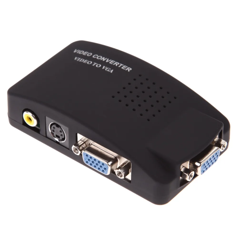

Kupiłem na aukcji konwerter Video RCA do VGA celem podpięcia Amigi do LCD VGA. Jest o tym cudzie osobny wątek na forum. Aukcja dotyczyła dokładnie tego urządzenia:

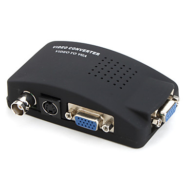

Jakaż więc była moja frustracja gdy przyszło owszem , ale TO:
Zaznaczam , że zarówno foto jak i w opisie widniało urządzenie z CZINCZEM... A nie BNC (50? 75?)
No nic myślę sobie zadzwonię do allegrowicza, pomyłka... ludzka rzecz. Dostałem info iż mam opisać listownie problem i odesłać magiczne pudełko z tym opisem , że aukcja dotyczyła czincza...
Po opłaceniu przesyłki z powrotem i ok tygodniu... jest ... wreszcie se podepnę...
Jakież było moje zdziwienie (choć może już nie zdziwienie bo w PL już mnie nic nie dziwi) i uśmiech głupiego do sera, gdy w paczce zwrotnej znalazłem paragon opisany czincz do VGA i zawiniontko.... oczywiście!!! to samo co odesłałem, wręcz wyglądało jakby nikt nie ropakował.... BNC....
Wiecie co .... nie mam już ochoty dzwonić so tego człowieka...
Poradźcie. Może ktoś ma ten BNC do Vga... czy wystarczy podpiąć tam przerobiony kabel czincz- czincz na czincz - BNC i zadziała, czy to jest BNC antenowe i trzeba tam wpiąć anteną z modutatora Amigi??? Jeśli to pierwsze, trudno powędruję do sklepu po wtycznkę i sobie kabel zrobię, bo już nie mam sił na odsyłanie raz jeszcze i kasy szkoda...

Zanim odesłałeś pierwszy raz to urządzenie, trzeba było tu napisać - sytuacja znana, Chińczycy dostarczają różne wersje jak im się akurat wyprodukuje. Wystarczy kupić przejściówkę chinch na BNC, albo podpiąć się "na krótko". Wejście jest tak samo funkcjonalne jak w wersji z chinch.

wystarczy takie coś

dodam jedynie, że taka przejściówka kosztuje circa 2.50 zł, sam kupowałem ostatnio do monitora Sony PVM, więc nie ma tragedii.

No widziecie, a ja doczytałem na innej aukcji , że to jest wersja na "wejście antenowe". Nie kombinowałem, tylko odesłałem. Pamiętam że w latach 90 takie złącze miał jeden magnetowid , sygnałowo było jednak kompatybilne z czincz... Idę więc do sklepu kupić albo wtyk albo gotowca.

Na te złącze BNC można założyć przejściówkę na RCA ("czincz"). To urządzenie nie obsługuje sygnału antenowego, to jest gniazdo RCA tylko z miejscem na wtyk BNC.

Jak się przyjrzysz to zauważysz różnicę. To jest BNC - kiedyś posiadały takie wejścia karty sieciowe (pamiętam takie połączenia komputerowe - istna tragedia, gdyż działały szeregowo, jedno poruszenie i reszta komputerów nie miała sieci), posiada mały wypustki by "zakleszczyć" złącze. BNC to coś całkowicie innego niż wyście antenowe.

mam dokładnie to samo.
obraz z tego będzie...jak to z rca:) ale będzie
kup przejsciowke i czesc.
podpowiedź bys nie rwał włosów jak ja: to g...o ma badziewne gniazdo zasilania i czasami trzeba pokręcić (a nie powyinać) kablem w gnieździe, by załapał.

1. Kupiłem konwerter na aukcji z fotkami i opisem: Konwerter CZINCZ - VGA
2. Przyszedł konwerter BNC
3. Zadzwoniłem do Pana z aukcji i naświetliłem niezgodność - powiedział ok. opisz Pan problem i odeślij sam konwerter bez kabli (bo te same są) z paragonem.
