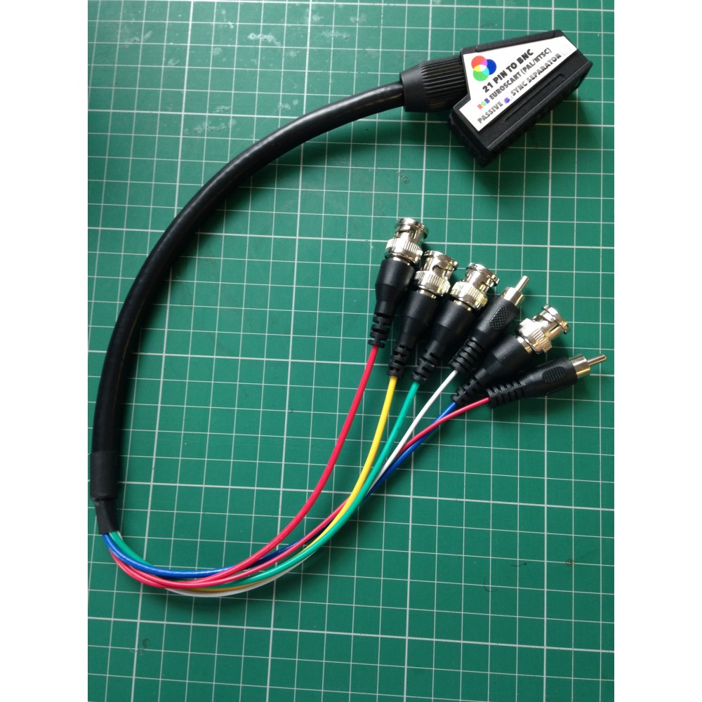

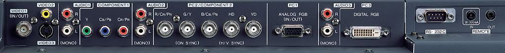

Mam jakiś dziwny telewizor w mieszkaniu z takimi złączami a kabel jedynie RGB-EURO.
Czy taki kabelek zda egzamin i obraz będzie zadowalający?
