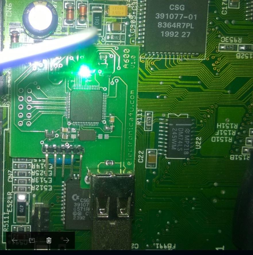

Chodzi mi głównie o adapter klawiatury USB do Amigi 600.
Głównie chodzi mi oto że adapter nie obsługuje kilku wciśniętych przycisków na raz, czyli po prostu nie da się strzelać i iść np:.
Po prostu nie da się grać na klawiaturze:) Właśnie testowałem na Metal Slug i nie da się.
Jak by był na Forum jakiś ich przedstawiciel i to przeczytał i zrobił update to by było fajnie.

No nie właśnie bo SUM to chyba obsługuje
No raczej nie. Mam SUMa i nie obsługuje dwóch wciśniętych klawiszy. Po wciśnięciu dwóch kursorów jeden z nich się blokuje i nawet po zwolnieniu klawisza postać dalej idzie sama. Testowane na kilku grach.
Dzięki za Twój post bo właśnie wyleczyłeś mnie z kupienia tego adaptera od electronica4u.com.
Pisałem już kilkakrotnie do twórcy Suma o poprawienie softu ale póki co cisza. Widać jest zajęty innymi projektami (Wicher500) a SUMy już nasyciły rynek i można olać klientów więc trudno... taki los amigowca. Chyba sprzedam tego Suma. Szkoda tylko obudowy bo wyciąłem otwór pod USB specjalnego kupienia klawiatury Apple z którą to niby działał bez problemu nie wspomnę

Teraz co do samego softu dla Suma, to cały czas się rozwija (teraz trochę wolniej) ale się rozwija. Sama funkcja obsługi wciśniętych dwóch klawiszy nie działa jeszcze na wszystkich klawiaturach, a to z tego powodu, że sposób w jaki trzeba przesyłać wciśnięcie klawiszy w Amidze w połączeniu z tym jak to obsługuje wbudowany stos USB w mikrokontrolerze przysparza problemów. Do tego dochodzi jeszcze to w jaki sposób producent zaimplementował obsługę protokołu HID w swojej klawiaturze. Niestety Apple też nie jest konsekwentne w tym i w różnych modelach mają to różnie zrobione.
Jak widać moja konkurencja także ma z tym problem jak i konkurencyjny stos USB dla konkurencyjnych mikrokontrolerów.
Na zakończenie powtórzę soft dla interfejsów Sum jest rozwijany nadal, są prowadzone beta testy nowych wersji wsadów oraz nowych funkcji. Do tego dochodzą także inne projekty nad którymi pracuję.

Sam używam klawiatury bezprzewodowej Logitecha K230. Jeśli chodzi o polecanie, to nie polecę żadnej. Powód jest jeden, mianowicie producenci dają różne odbiorniki bezprzewodowe do tego samego modelu sprzętu na przestrzeni czasu kiedy jest produkowany. Zmiany takie są wprowadzane także w sprzętach na kablu, chociaż w nich producenci jakby mniej zmian wprowadzali.
Takie doświadczenia od czasu kiedy istnieje Rysiek oraz Sum.
