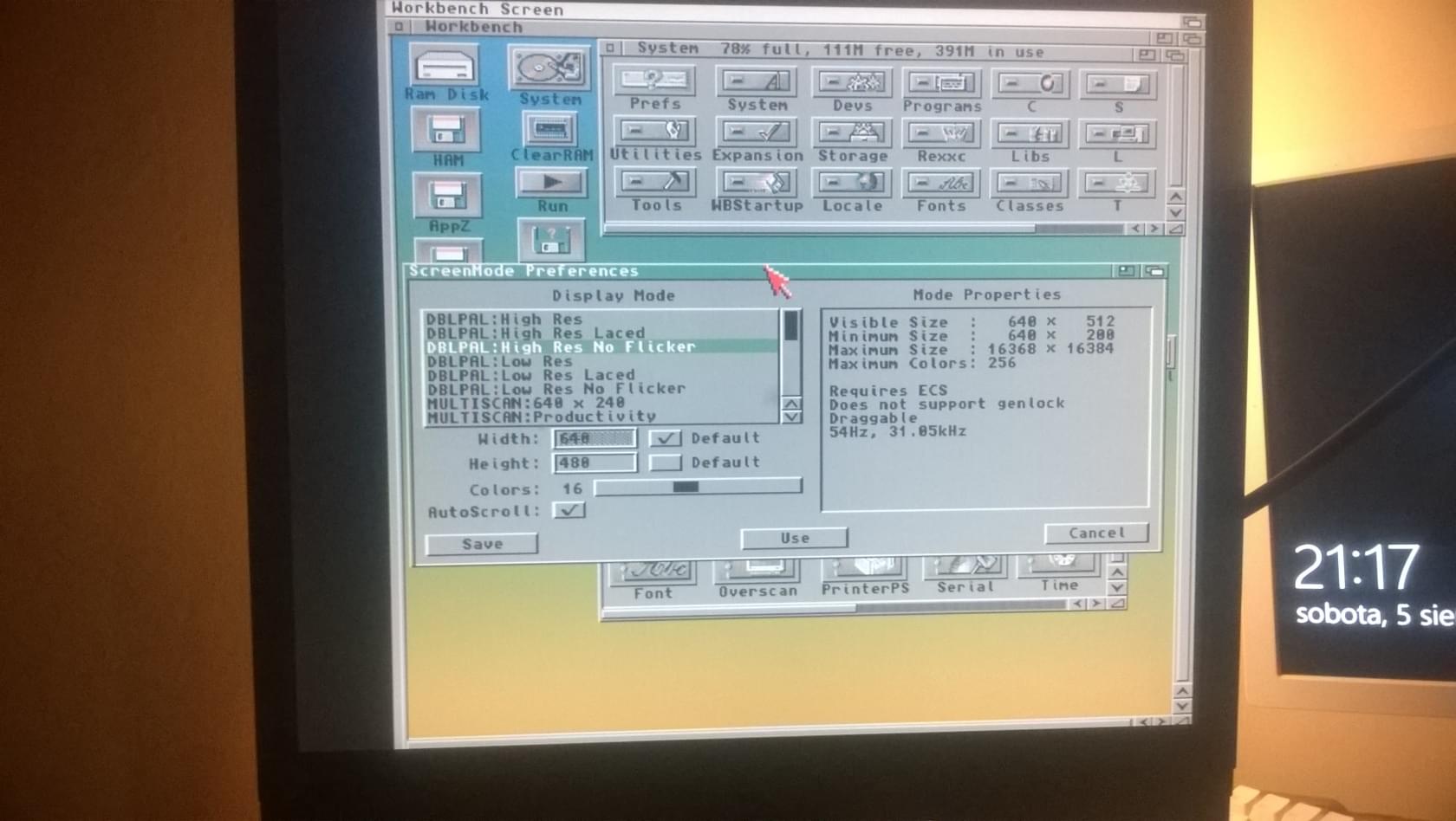

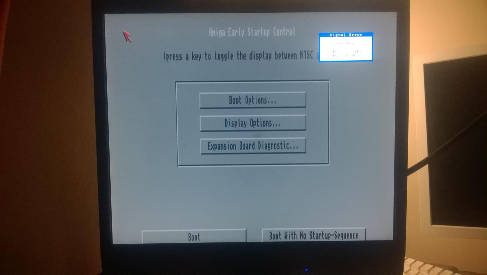

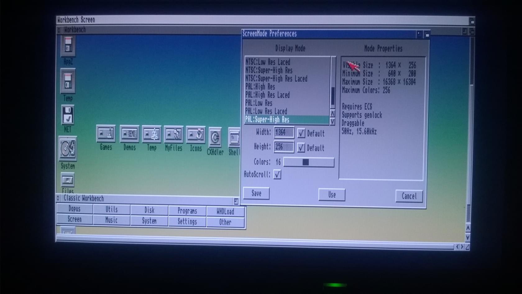

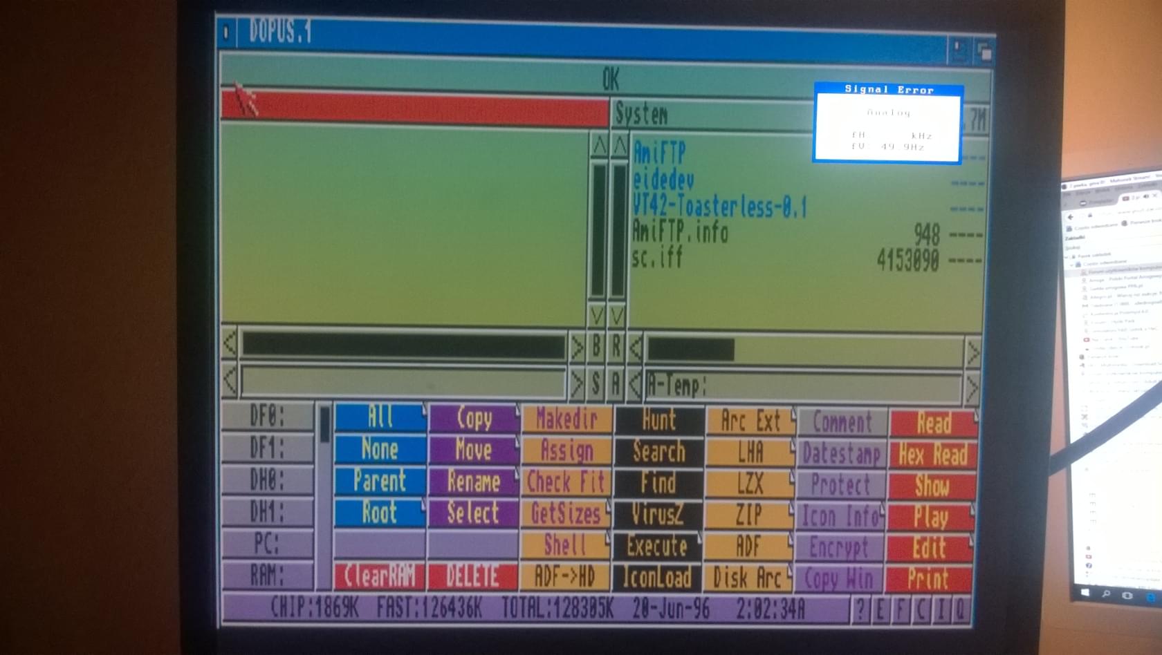

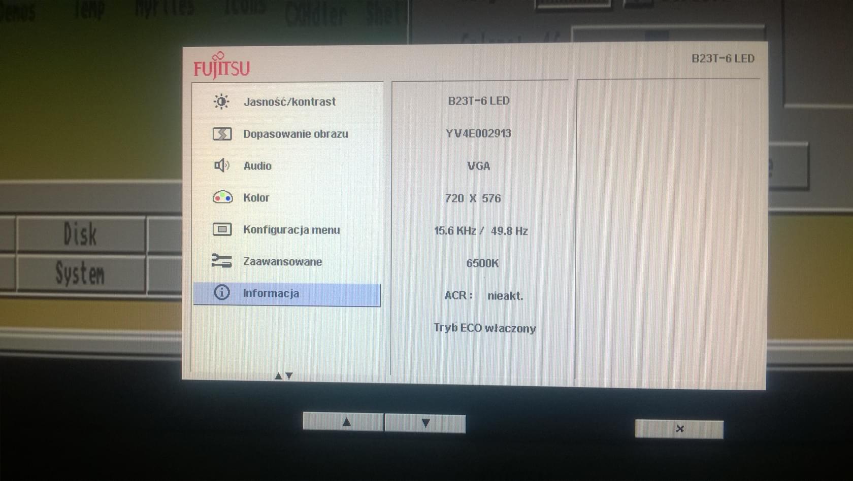

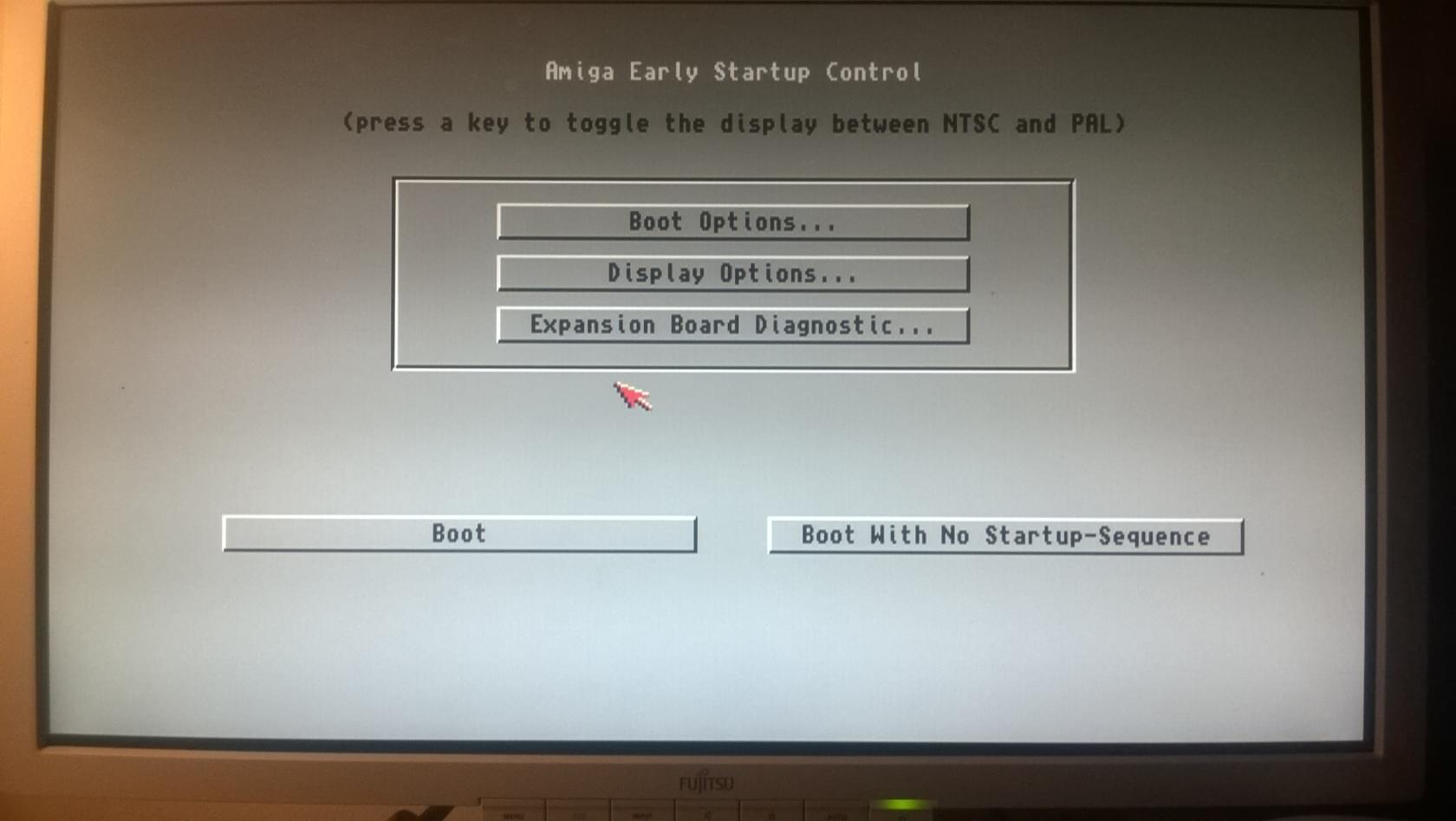

Fujitsu B23T-6 LED Data Sheet
Jak widzimy input lag jest znikomy, wrażenie użytkowania nawet spoko. DBLPAL słabo, Lanced dość migoczę. Tryby low high i super wyświetla poprawnie.
Eizo FlexScan L557 Pal obcięty BDLPAL w miarę po korekcie rozmiaru rozdzielczości. WB używalny. W hig-res i DBLPAL. Multiscan też spoko.

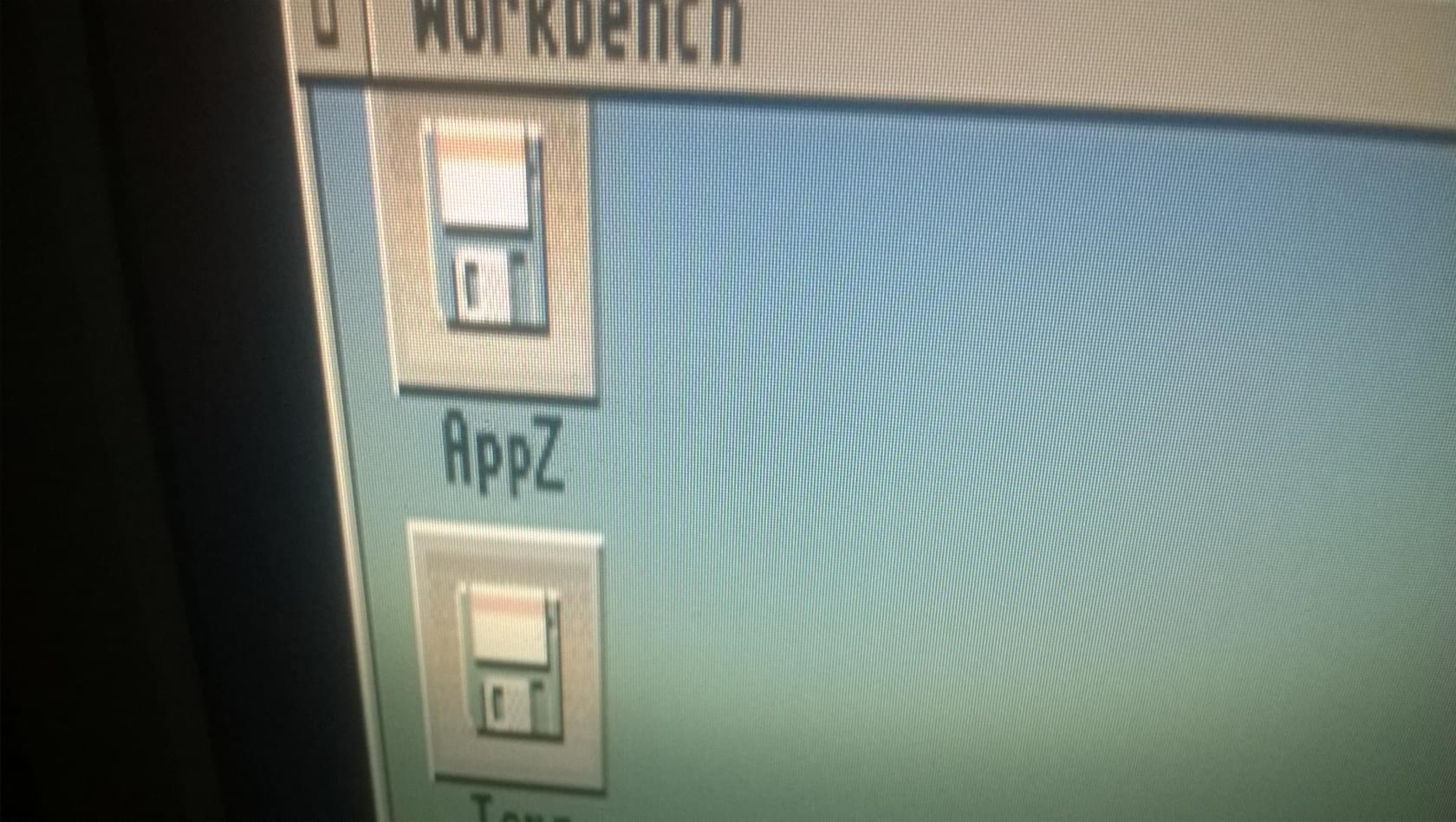

LG 24MT58DF-PZ, monitor z tv, dwa gniazda hdmi, scart, vga analog, component na czinczach.
Podłączony do Amigi 500, ładny, stabilny obraz, również w trybie z przeplotem (tak to się nazywa?) Widziałem na zwykłym telewizorze jak to potrafi oczy wypalać, tutaj obraz nie drży, ALE nowo otwarte okno przez ułamek sekundy, tuż po pojawieniu się na ekranie lekko migocze. Ogólnie jestem dość z niego zadowolony, tv na nim nie oglądam bo wywala mi różnicówkę po podłączeniu kablówki do niego. Kolor czarny błyszczący, na szczęście ekran matowy. Żadnego lagowania, a przynajmniej takiego z dziećmi, czy to w Workbenchu, czy w grach nie zauważyliśmy.
