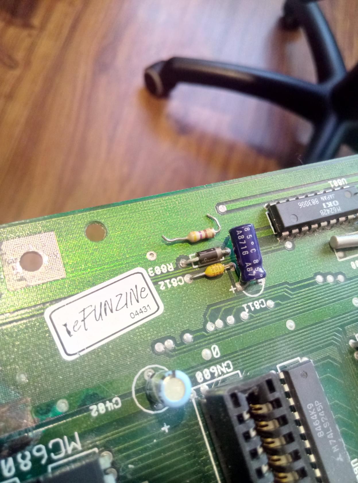

Ja wstawiłem w szeregu z rezystorem na linii +, wy lutowałem jedną nóżkę rezystora, w otwór wlutowałem diodę a drugą stronę diody połączyłem z wy lutowaną nóżkę rezystora.

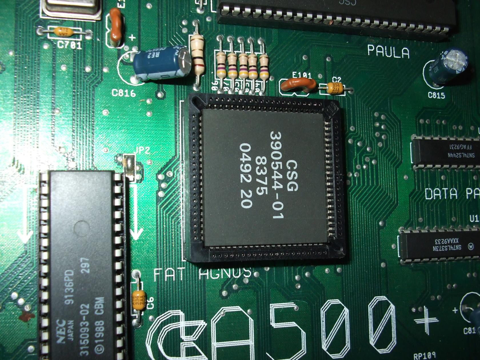

Umpal a powiedz czy mogę wsadzić w tą A2000 agnusa z A500+? W a2k siedzi 8372 a w 500+ 8375 - taki jak na zdjęciu - czy lepiej nie kombinować i zostawić jak było. Agnus w A500 jest taki:
W a2k siedział taki:
Ostatnia aktualizacja: 18.09.2017 21:12:07 przez ieble
[#7] Re: Amiga 2000 - rev.6 gdzie wstawić diode? (pastylka)
@ieble, post #6
83752 różni się kilkoma pinami od 8375 więc nie można ich podmieniać bez przeróbek płyty.

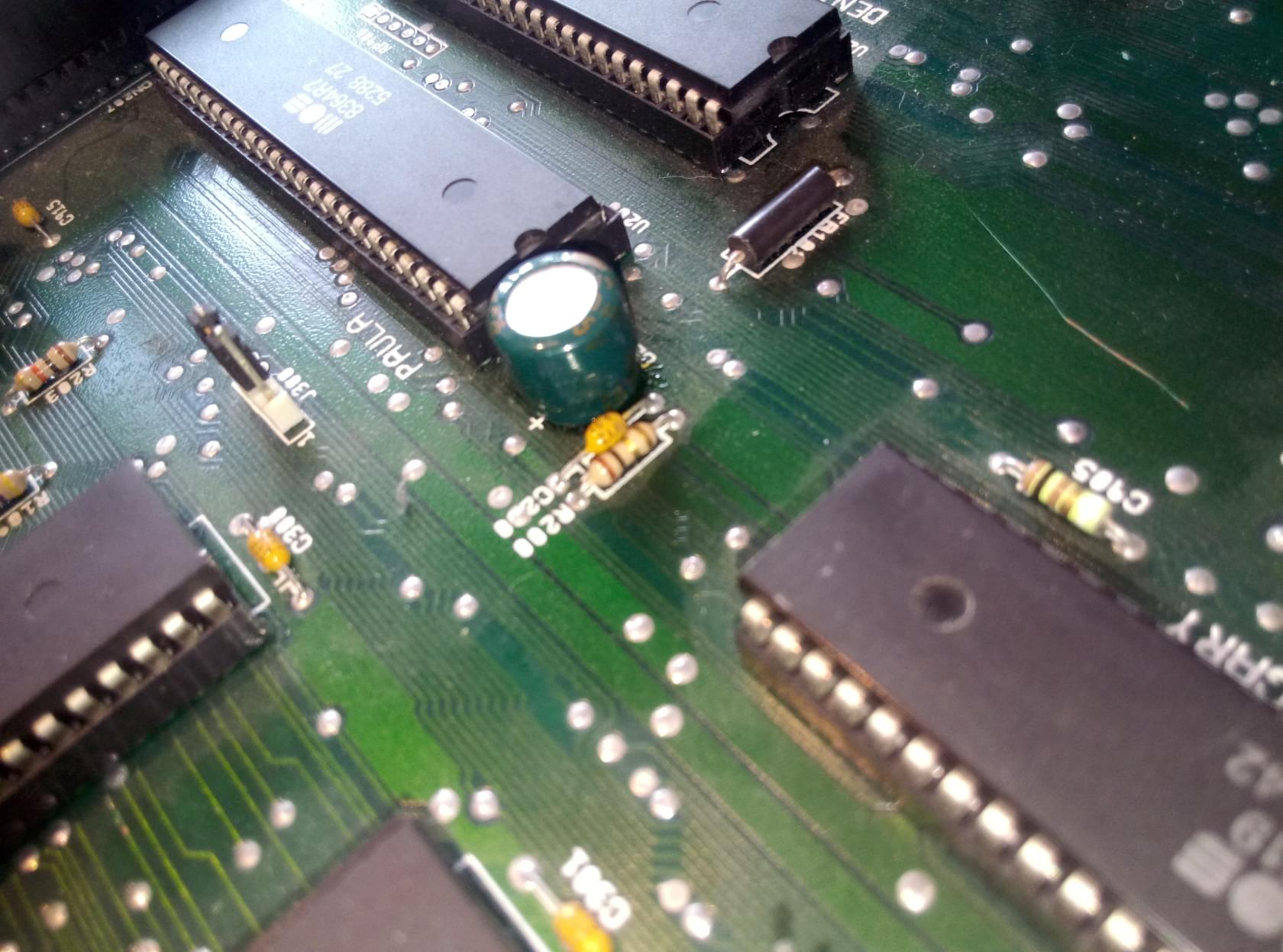

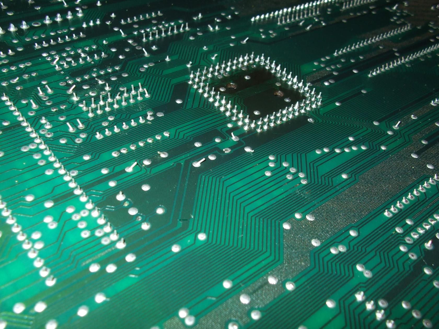

pochwalę się jeszcze tylko na szybko :P
Tak było jak kupiłem:
a tak jest teraz :)
Sorki ale musiałem się pochwalić :) mimo iż ta płyta będzie sprzedawana nie chce by ktoś dostał w takim stanie w jakim była :) Bateria wstawiona dioda również :) oraz kondensator zmieniony na montaż indvision ECS wsadzony nisko profilowy :)
