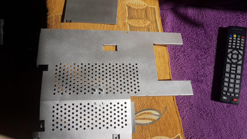

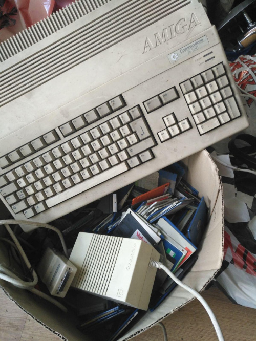

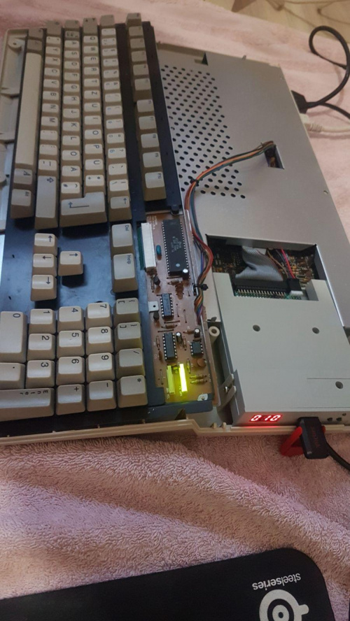

No to tak dla odbudowania swojej reputacji po zniszczonej przez glupote a600 pochwale sie drobnymi fotkami po odbudowie a500 :
W kolejce czeka a1200 i a600
P.S. a500 i a1200 odkopala kolezanka na strychu i dostalem je za free :D
Ostatnia aktualizacja: 03.05.2018 01:10:59 przez Macintosh
[#60] Re: Radiatory na A600 Pomoc w.....
@Macintosh, post #59
Czym potraktowałeś ekrany? Wyszły śliczne :)
