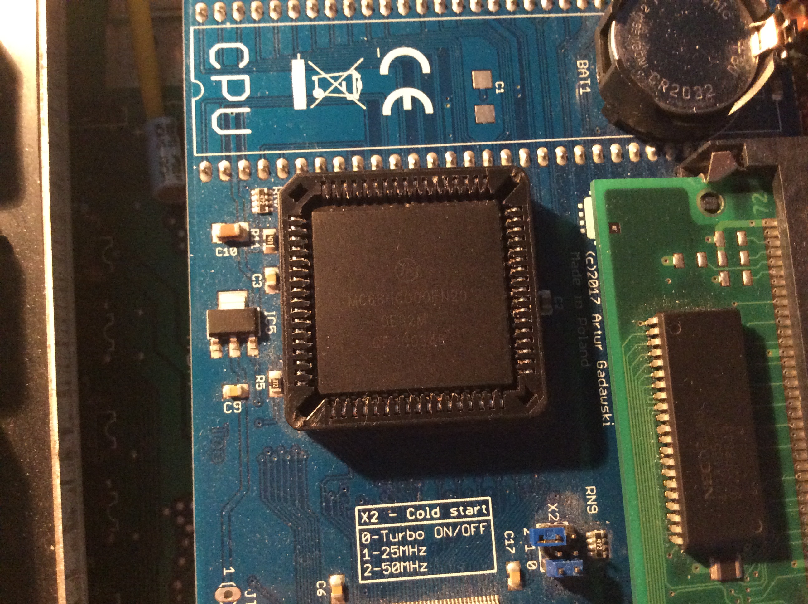

@mkdevil666, post #30
Poniżej fotka z zamontowanym prockiem.
ROM najlepiej wsadzić 3.1
Moja pamięć to NEC MC-422000F32BA-60, chodzi na 50MHz.

Hej
ty masz niebieskiego ja chyba dostanę zielonego
co do procesora to sobie zamówiłem takie:
1. MC68HC000FN20 68HC000FN 32-Bit 20MHz MPU PLCC68
2. MC68010FN12 Microcontroller/Microprocessor MCU/MPU PLCC-68,
który lepiej wsadzić.
do amigi dokupiłem już kikstart 3.1 i Risera 2.1
Rozumiem, że workbencha mogę dowolnego instalować na takiej konfiguracji?

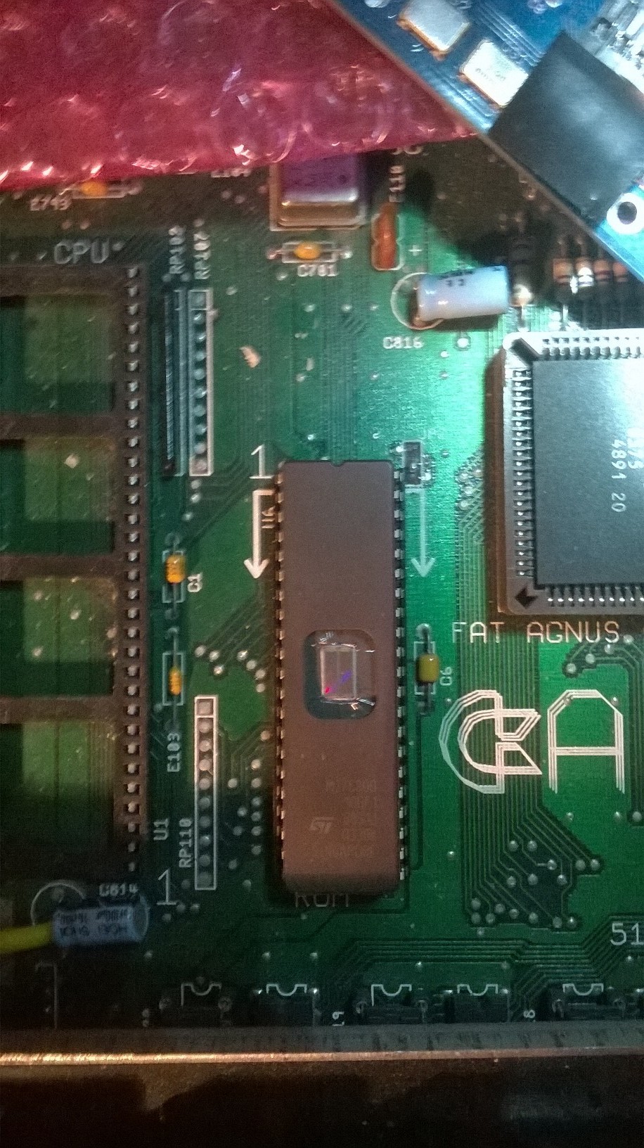

jak masz zainstalowany kikstart w amidz - możesz zrobić fotkę
[#34] Re: Rozbudowa A500

mam już kikstarta 3.1 - może mi ktoś powiedzieć jak go poprawnie zamontować w amidze
Ostatnia aktualizacja: 18.05.2018 15:13:24 przez mkdevil666
[#35] Re: Rozbudowa A500
@mkdevil666, post #34
Taka mała podpowiedź, obróć adapter IDE-CF kartą w dół, bo poźniej będziesz miał zagwozdkę czemu Amiga nie chce startować z karty ;)
A co do kickstartu to montujesz go dokładnie tak samo jak jest zamontowany stary. Aby go wyjąć musisz go podważyć płaskim, najlepiej szerokim, śrubokrętem, równomiernie z obu stron. Tylko uważaj, żeby nie złapać za nisko, bo uszkodzisz podstawkę i płytę pod nią. Nowy KS wciskasz mocno w miejsce starego, kropką lub wcięciem do góry.

[#36] Re: Rozbudowa A500
Poniżej masz fotke jak powinien być zamontowany.
