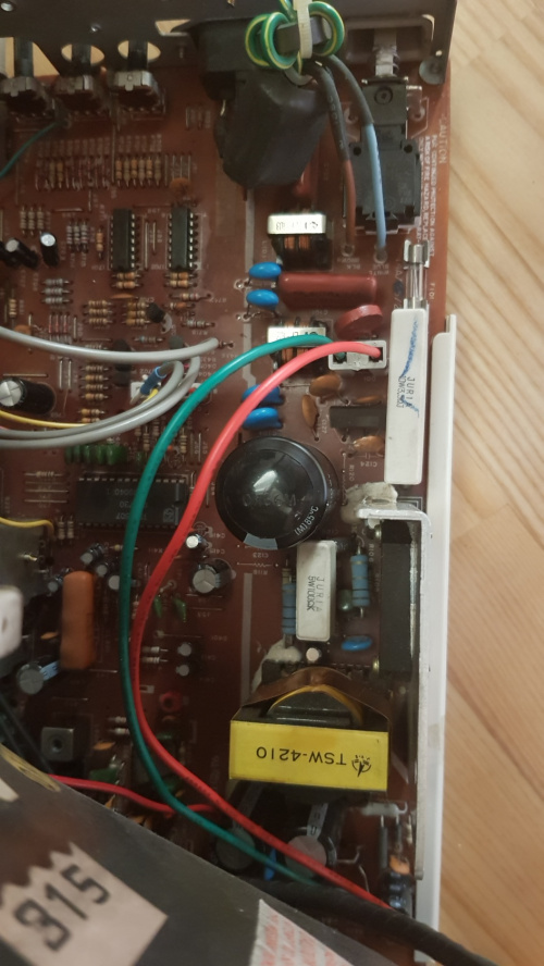

Dalej słychać dźwięk niskiej częstotliwości z sekcji na zdjęciu. Nie jestem pewny z którego elementu dokładnie - może ktoś ma pomysł? Tak jakby z tego żółtego elementu, ale pewności nie mam.
A może kabel zasilający ma mieć pozamieniane piny? Tracę już nadzieję że ten monitor wstanie, a szkoda bo utylizowac.

Ktoś jest mi w stanie powiedzieć co to jest to "TSW..."? najwyżej jeszcze to bym wymienił.
Jak nie pomoże, to sprzedam monitor komuś kto sobie z nim poradzi.
Myślę, że takich osób jest wiele, a trafopowielacz jest sprawny i coś czuje, że ten oryginalny też był sprawny.

A ten wielki kondensator jest taki mega wypukły czy na fotce tak dziwnie wygląda

Jest wypukły, ale wymieniałem go na nowy i też nic to nie dało.
Przelutowałem więc stary.

Nie no takiej bulwy to nie zakładaj !
Trzeba sprawdzić resztę kondensatorów. Jeżeli jest na którymś zwarcie to monitor na pewno nie wstanie.
