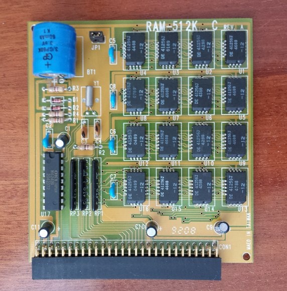

Witam,
Zdobyłem kartę rozszerzeń pamięci z 512kB.
Została zamontowana do Amigi500+, gdzie już jest zasilany baterią zegar czasu rzeczywistego, na karcie rozszerzeń 512kB też jest bateria z zegarem.
Czy w takiej sytuacji wyłączacie zewnętrzną baterię do zegara?
Pozdrawiam.
[#2] Re: Karta rozszerzeń 512kB do A500+
@Amino777, post #1
Bateria tylko podtrzymuje zegar. Jej odłączenie nic nie da. Ja bym wyciągnął chip oki albo odciął mu linie sterujące.
[#3] Re: Karta rozszerzeń 512kB do A500+
@Amino777, post #1
Nic nie przeszkadza gdyż RTC na płycie ma priorytet wyższy
można go wyłączyć JP na płycie
jednakże z tego co pamiętam nie było problemu z takim rozszerzeniem w A500+ z RTC
ps.sprawdz na płycie baterie czy nie wylala (bo maja do tego tendencje niszczac płytę REV8.1)
[#4] Re: Karta rozszerzeń 512kB do A500+
@AmigaPL, post #3
W Amidze bateria wymieniona na pastylkę :)
Znacie taką płytkę?
Chcę w niej dolutować dodatkowe 512kB, ale pierwszy raz spotkałem się z taką ilością i rodzajem chipów. Dlatego zastanawiam się jak przylutować dodatkowe z SIMMów do tych.

[#9] Re: Karta rozszerzeń 512kB do A500+
@teh_KaiN, post #8
Karta którą pokazałem działa poprawnie z Amigą 500+.
Też uważam, że skoro odczuwam szacunek do takiego sprzętu, to nieodpowiednim pomysłem jest lutowanie na "barana" wewnątrz komputera.
Właśnie z przylutowaniem na tej karcie rozszerzeń jest ten problem, że ciężko optymalnie dopasować pamięci z SIMM-ów do tych nietypowych kwadratowych chipów.
Jak już pytałem, czy potraficie określić kto produkował tą kartę?
