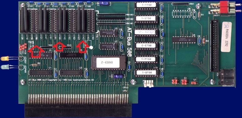

Niedawno stałem się szczęśliwym posiadaczem rozszerzenia do amigi o nazwie AT-Bus 508 IDE Kontrorer. Dokładnie takie . Mam kilka pytań odnośnie jego.AT-Bus"a chciałbym wyposażyć w dodatkowy ram.Jaki będzie odpowiedni ? Czy moja amiga 500 musi spełnić jakieś określone wymagania aby udźwignąć 8MB ramu z tego rozszerzenia ? A może ktoś z was posiada takie samo rozszerzenia i chciałbym się podzielić doświadczeniem z użytkowania ?

Te kup,
https://www.ebay.pl/itm/10pcs-TC514400Z-80-TOSHIBA-ZIP-20/182166860355?hash=item2a69fdb243:g:kT0AAOxyMxpRsWLV

W jaki sposób włożyć kości pamięci do tego rozszerzenia ? Bo kostki pasują z obu stron.
Czy tan sposób jest prawidłowy ? Strzałka pokazuje ścięty koniec.

ścięty koniec to PIN1, wsadź po prostu tak jak pozostałe pamięci i tyle :)

Tylko że to jest zdjęcie z internetu.Które być może błędnie sugeruje włożenie pamięci.

Jak się przyjrzysz dokładnie to zobaczysz napis PIN1 obok oznaczenie U183. O tym mówię.
A zdjęcie jest poprawne - serwis z którego pochodzi tez jest wiarygodny.
