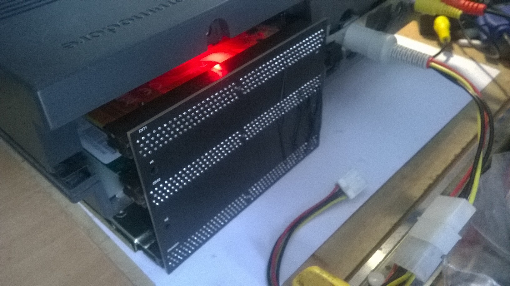

[#34] Re: Złącze do promodule
@Adaskw, post #30
Złącze doszło do mnie- wygląda SUPER OK
Jutro będę miał sprzęt to zrobię testy.

[#43] Re: Złącze do promodule
@Adaskw, post #24
To złącze jest odtworzone 1 do 1 z oryginalnego złącza od ProModule?
[#44] Re: Złącze do promodule
@spidi, post #43
Adaskw musiałby się wypowiedzieć
Ja nigdy nie miałem oryginalnego więc ciężko mi powiedzieć.
Tak czy inaczej ten klon od Adaskw wygląda naprawdę świetnie i działa bez problemu.
Naprawdę profesjonalna robota.
Wydrukował nawet tylną obudowę do złącza. Umieśćił też
na niej oznaczenie "strzałka do góry" żeby nie było wątpliwości jak podłączyć.
..co do myszki to Adaskw potwierdził, że w Promodule myszka działa
tylko na porcie nr.2. Na poricie nr. 1 joystick/pad działa u mnie normalnie.
Muszę jeszcze tylko z jakąś inną klawiaturą sprawdzić bo ta którą mam
to za bardzo nie chce współpracować ale podobno Promodule nie z każdą klawiaturą chce działać.

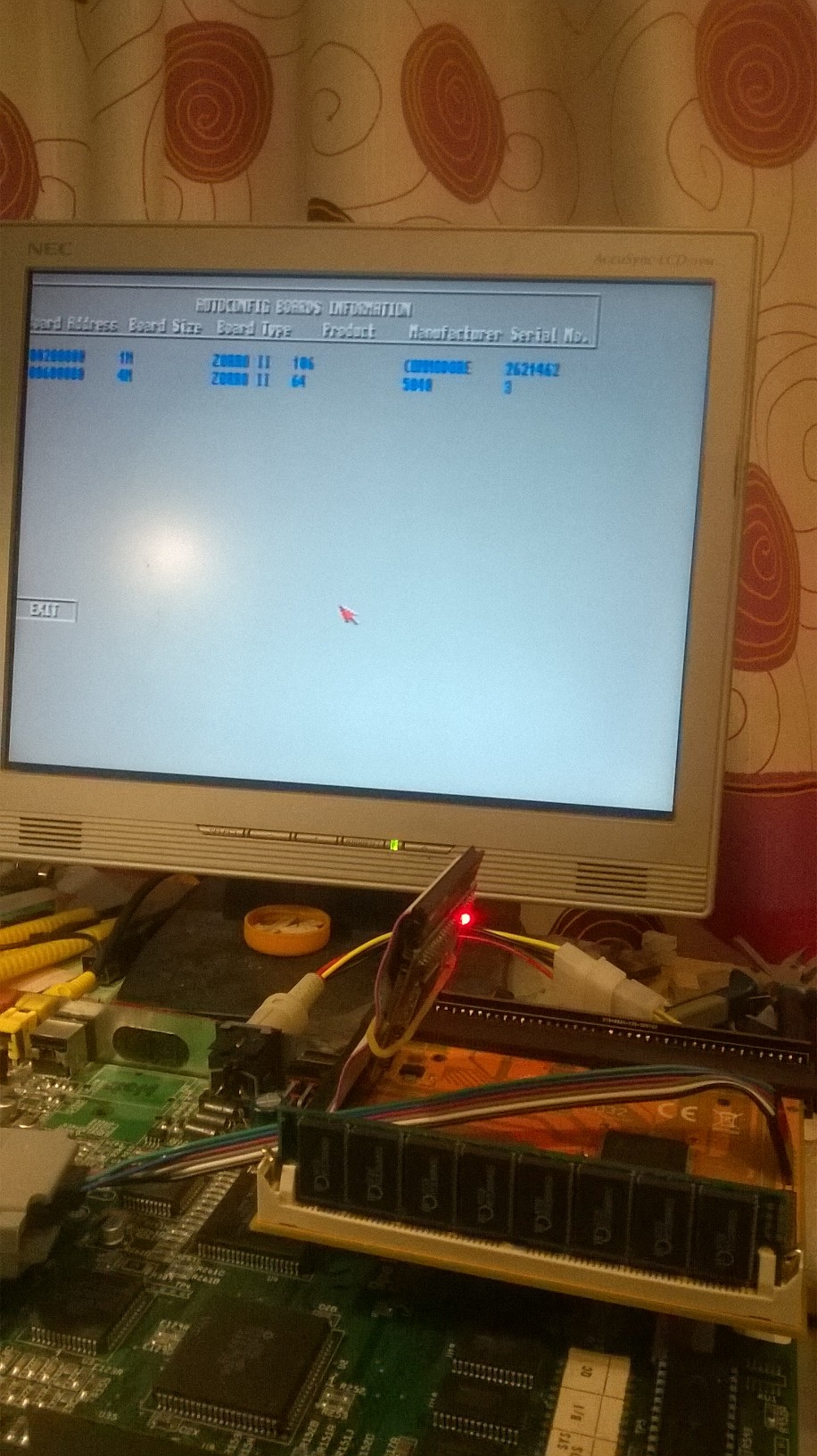

[#45] Re: Złącze do promodule
@BULI, post #34
@BULI, no to udało się poskładać do kupy klona risera dla ProModule, FMV i WicheraCD32.
Ponieważ twórcy ProModule nie wyprowadzili wszystkich potrzebnych sygnałów na złącze przewidziane do podpięcia ProModule potrzebne było druciarstwo (przepraszam autora klona risera za to druciarstwo).
Na filmie widać jak działa cały zestawik
