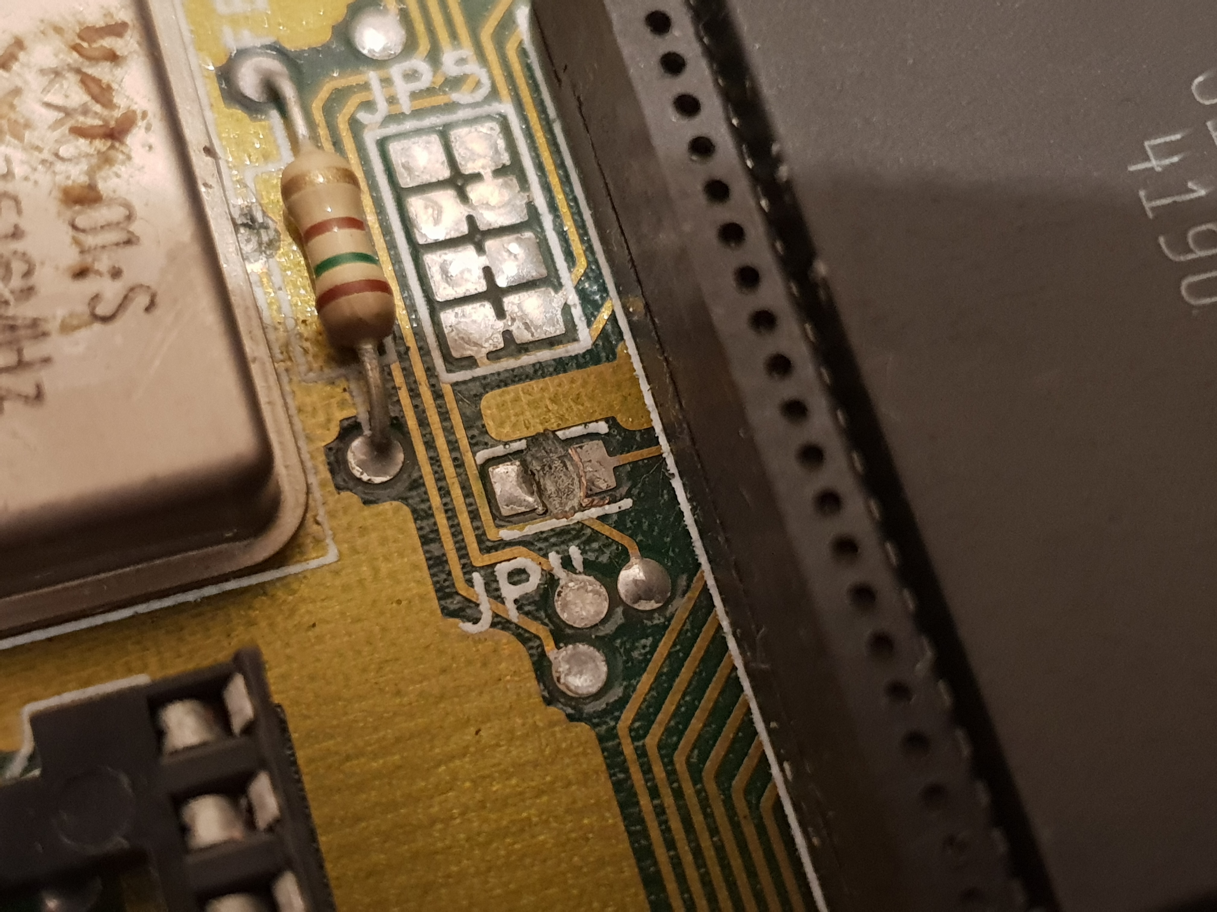

Pytanie za 100 punktów, czy ta zworka jest fabrycznie zawarta?
Przełożyłem wszystkie układy z rev 6 do rev 8 (poza Agnusem) i Ami rev 8 z chipami od 6 rusza, natomiast rev 6 z chipami od 8 ma ciągle ten sam efekt co na filmie.
Ostatnia aktualizacja: 11.12.2018 15:09:38 przez panti1801
[#8] Re: A500 rev6 nie startuje, dziwny obraz
@panti1801, post #7
Zależy od modelu agnusa. Po przesiadce z 8371 na 8372A musiałem rozewrzeć.
Ostatnia aktualizacja: 11.12.2018 15:34:19 przez tbone

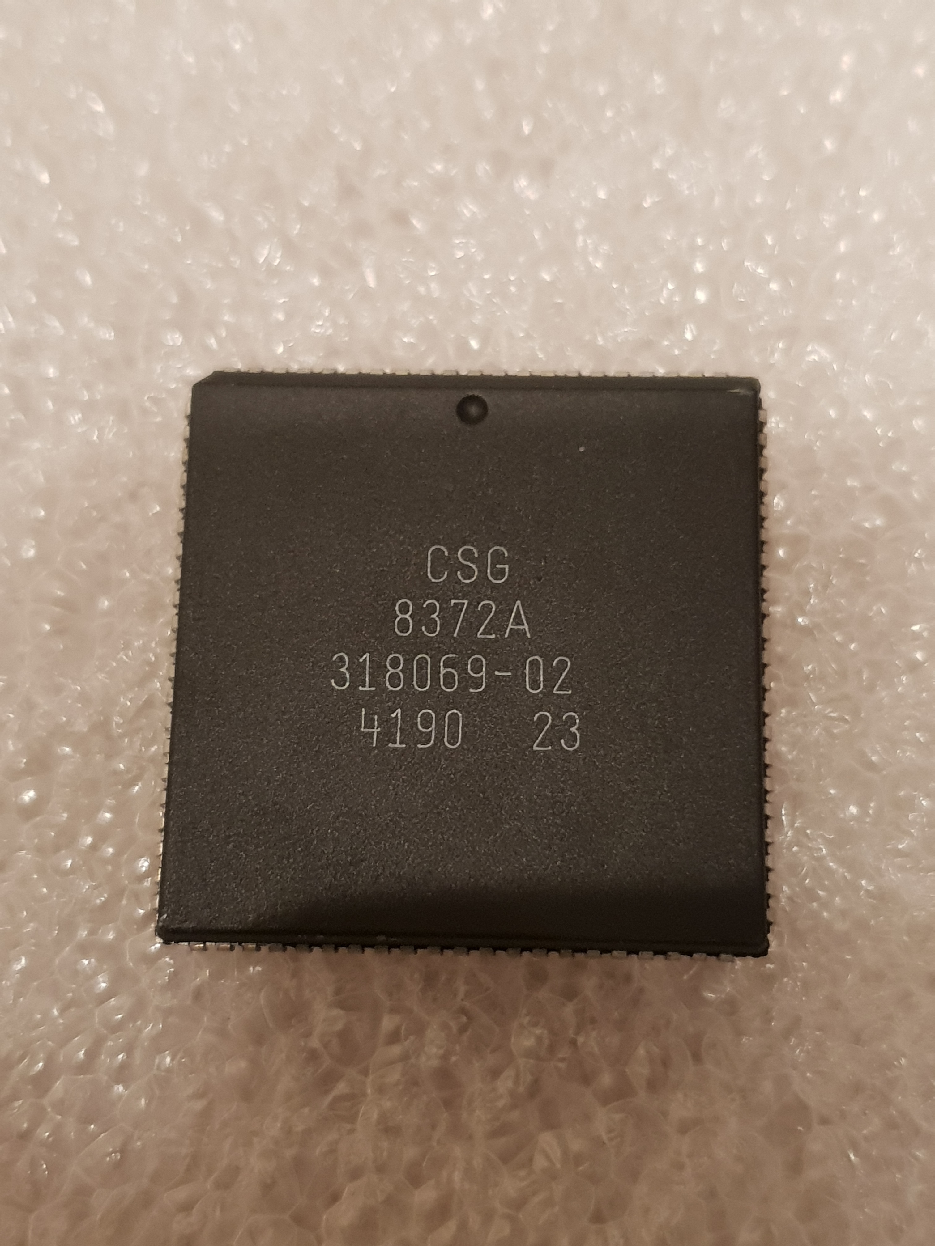

[#10] Re: A500 rev6 nie startuje, dziwny obraz
@panti1801, post #9
Nie, 8372A obsluguje 1MB Chipu, 2MB Agnusy to 8372B i 8375

[#14] Re: A500 rev6 nie startuje, dziwny obraz
@tbone, post #11
Udało mi się nabyć Agnusa 8371 ;) piwo rozumien, że teraz muszę zewrzeć JP4?
[#15] Re: A500 rev6 nie startuje, dziwny obraz
@panti1801, post #14
REV6a: JP4 8371 Agnus : TEST line [solder closed !!]

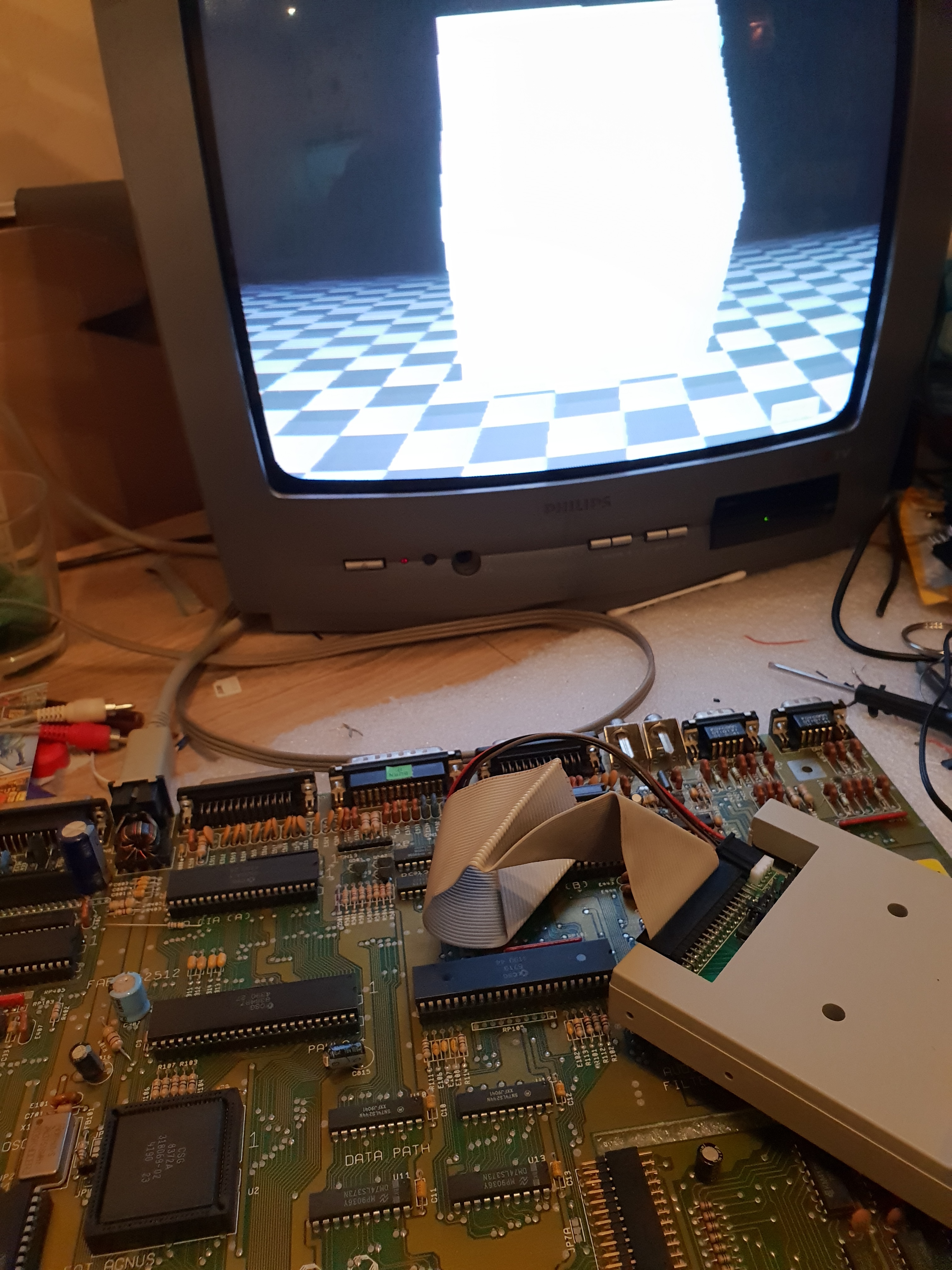

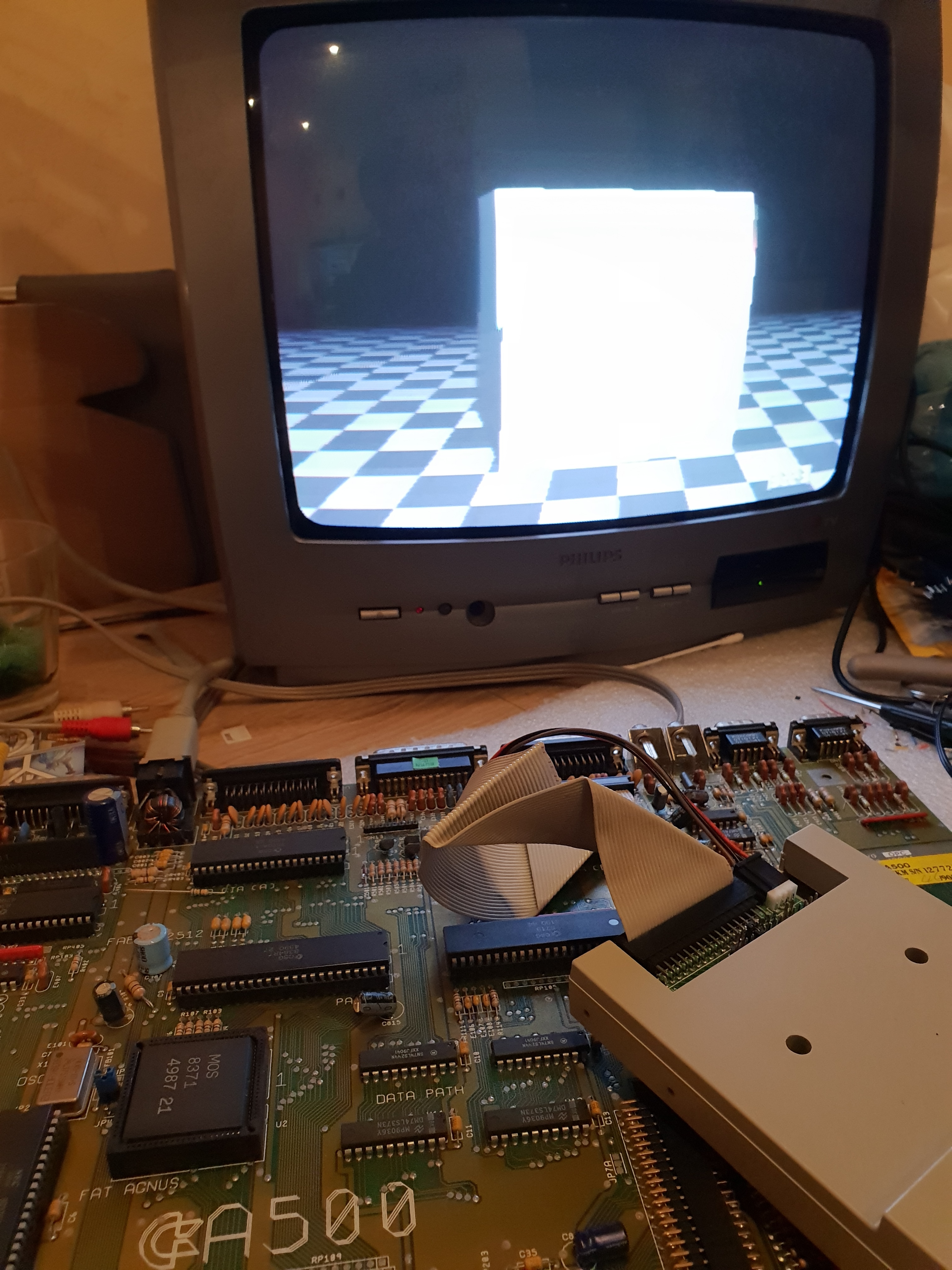

[#16] Re: A500 rev6 nie startuje, dziwny obraz
@tbone, post #15
Także tak...
8371:
8372A:
Stwierdziła, że zacznie działać :) Przynajmniej mam Agnusa w zapasie ;)
Ostatnia aktualizacja: 13.12.2018 19:03:43 przez panti1801

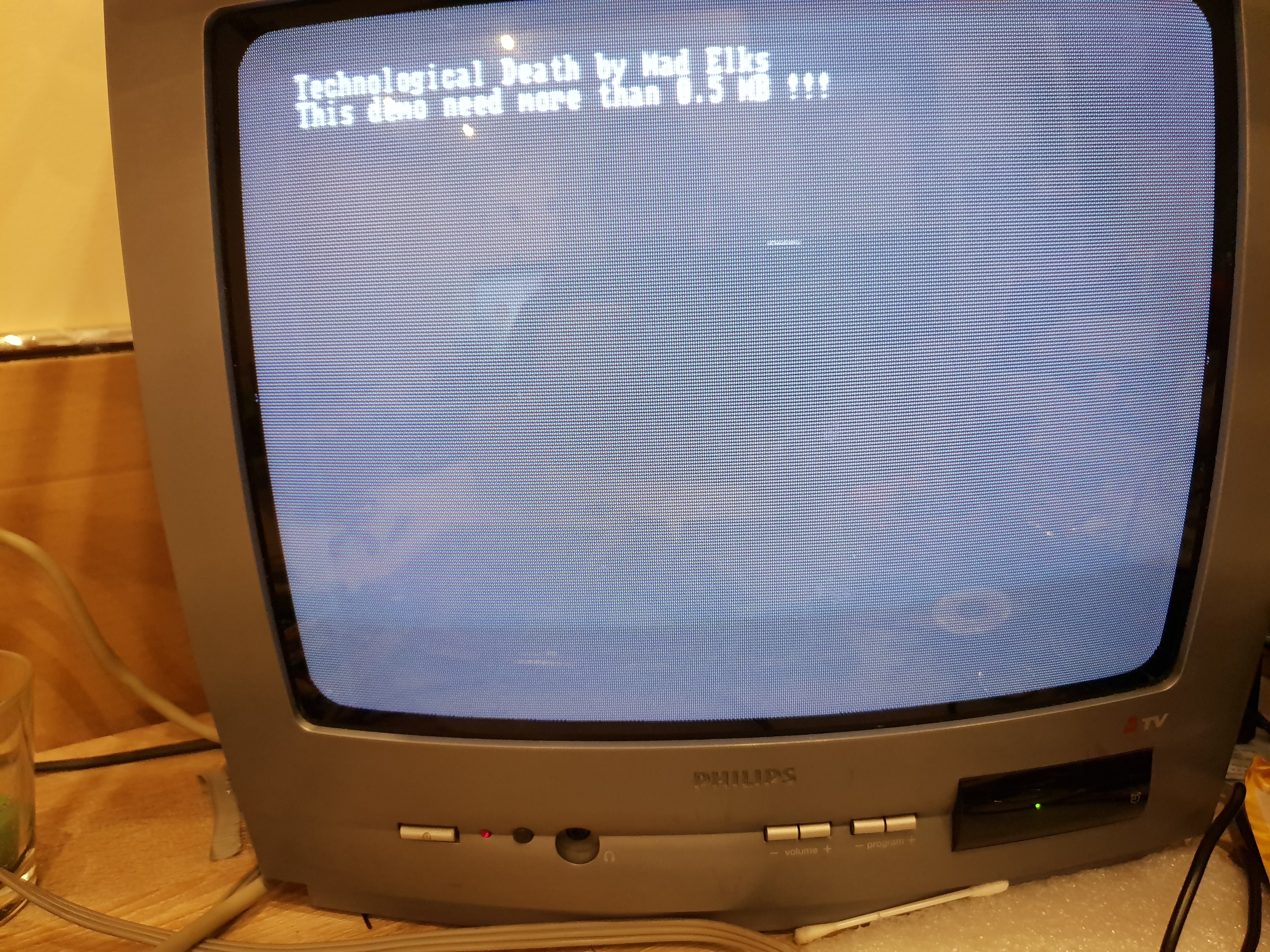

[#20] Re: A500 rev6 nie startuje, dziwny obraz
@panti1801, post #16
Co to za demo masz puszczone?

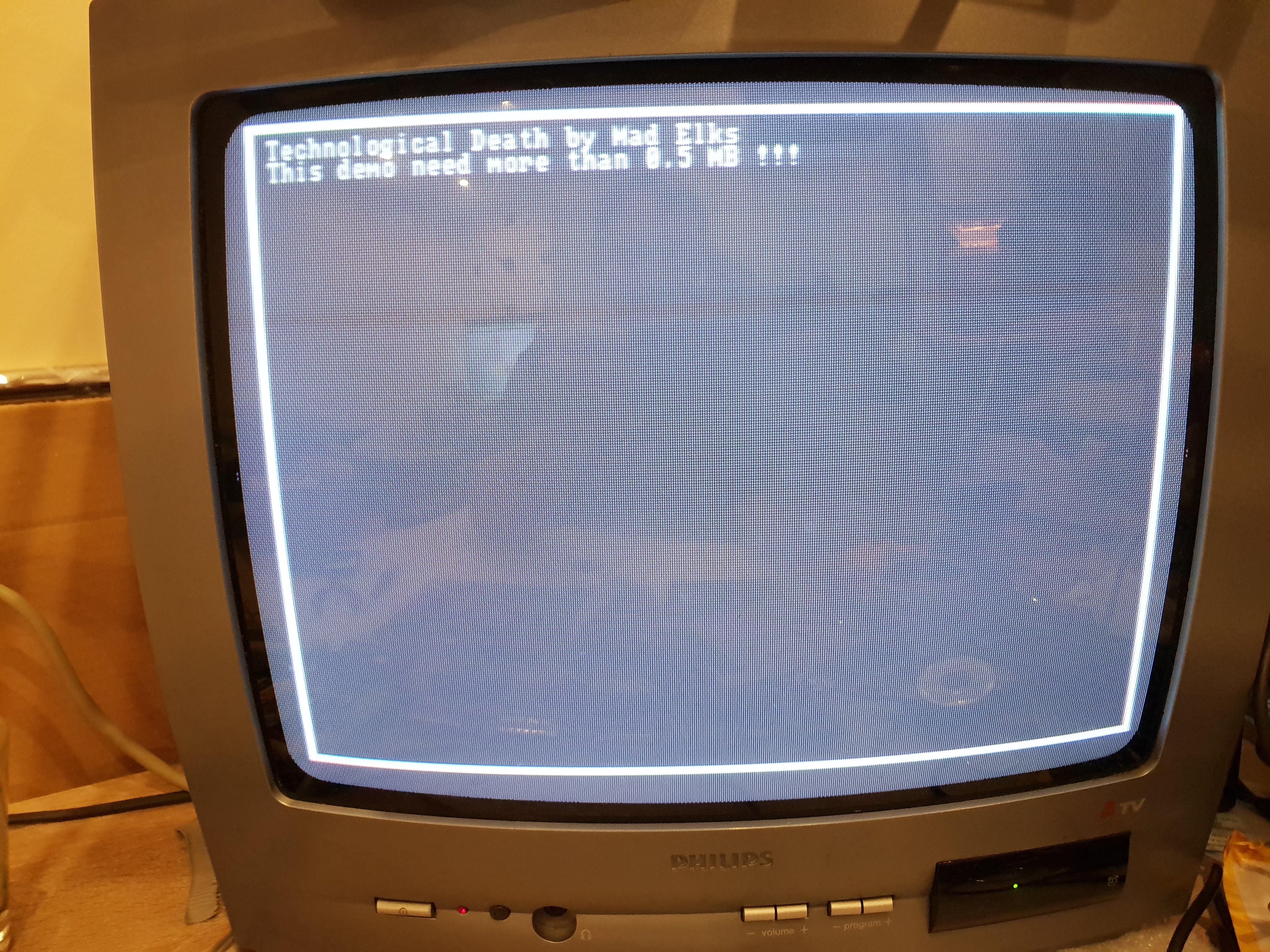

[#21] Re: A500 rev6 nie startuje, dziwny obraz
@tbone, post #18
Co prawda edytowałeś, ale i tak Ci odpowiem ;)
Góra PAL JP4 open, dół NTSC JP4 close. Dodatkowo przy JP4 close (i dołożonym 512kB) Amiga czyta tylko pierwszy track dyskietki i wywala czarny ekran, na open wszystko śmiga :)
[#22] Re: A500 rev6 nie startuje, dziwny obraz
@tbone, post #20
