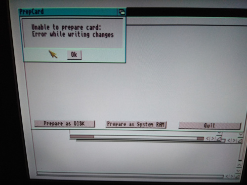

Mam problem z adapterem zakupionym tutaj:
https://allegro.pl/pcmcia-czytnik-kart-cf-adapter-przejsciowka-amiga-i7551753735.html?snapshot=MjAxOC0xMS0wN1QwODozNToyNC45MThaO2J1eWVyOzZjZjliMGQ5YTQ2NWMxOWY0NDg2MzI4NTYyMmFiMDNjMWZjOTJmYWYwMGJlMzZhNTUzMzE1YTQyMzYxZjJlYzI%3D
Problem polega na tym, że narzędzie "PrepCard" wywala błąd:
"Unable to prepare card:
Error while writing changes"
Nie ważne jaką kartę CF wkładam do adaptera, mam karty (128MB 512MB i 1GB) zawsze jest taki sam efekt. Karty wydają się być "widziane" przez narzędzie.
Załączam screeny z 'wykrywania' karty oraz komunikatu błędu.
Komputer Amiga 600HD (klasyczna z dołożonym 1MB CHIP RAM, oryginalny kick)
Ktoś mi podpowie co jest nie tak?

[wyróżniony] [#2] Re: Problem z adapterem CF-PCMCIA
@mosfet, post #1
To czego używasz to programy do przygotowania karty pamięci SRAM jako dysku twardego lub pamięci RAM przenośnej. Potrzebujesz skofigurować karte CF na PCMCIA jako pamięciu masowej. W tym celu musisz skopiować odpowiednie pliki w odpowiednie katalogi.
Czyli musisz miec: SYS:L/FAT95 oraz SYS:DEVS/compactflash.device
musisz także skopiować CF0 oraz CF0.info gdziekolwiek na dysk twardy i uruchomic ten plik po resecie komputera. No i sama karta musi być sformatowana jako FAT32.

[wyróżniony] [#3] Re: Problem z adapterem CF-PCMCIA
@mosfet, post #1
Tego narzędzia używa się do kart pamięci typu RAM (z pamięcią podtrzymywaną bateryjnie). W przypadku przelotki PCMCIA/CF należy zainstalować (z Aminetu) pakiet compactflash.device.
http://aminet.net/driver/media/CFD133.lha
Po poprawnej instalacji pojawi się w systemie dysk CF0:. Ponieważ zazwyczaj z takiej karty CF korzysta się do przenoszenia danych między Amigą a PC, najwygodniej sformatować ją w systemie FAT-32 instalując na Amidze ten system plików z pakietu Fat95:
http://aminet.net/disk/misc/fat95.lha
[#4] Re: Problem z adapterem CF-PCMCIA
@Krashan, post #3
Wszystko działa. Okazuje się, że 'dystrybucja' Clasic WB GAAE posiada wszystkie potrzebne paczki.
Należy tylko:
- kliknąć Sotage/DOSDrivers/CF0
- karta musi być sformatowana jako FAT32 (pod Windowsem formatowałem, bo nie umiem pod Ami na inny format niż FFS).
Dziękuję za pomoc i Wesołych Świąt!
