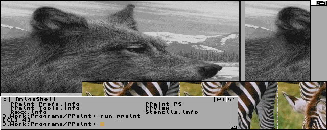

Otóż udało mi się opracować technikę, dzięki której można wyświetlać systemowe okienka intuition w szybki sposób i dodatkowo z wykorzystaniem podwójnego buforowania.
Technika ta nie jest łatką, tylko normalnym programem. W załączonym odnośniku znajdziecie demonstrację tej techniki. Program wymaga co najmniej Amiga OS3.0 i AGA. Otwiera ekran i dość spore okienko (190x256) w rozdzielczości Waszego Workbencha w 256 kolorach.
Czyli można przetestować w różnych rozdzielczościach. Okienko, które widzicie na ekranie, ma narysowaną żyrafę. Jest to systemowe okienko intuition.library, które możecie przemieszczać. Póki co przemieszczanie odbywa się poprzez kliknięcie prawym przyciskiem myszy w docelowe miejsce na ekranie. Okienko przesuwa się praktycznie natychmiast.
Jest to tylko demonstracja. Technika może mieć szereg zastosowań. Przemieszczanie docelowo ma się odbywać za pomocą zwyczajnego dragowania okna. Można na bazie techniki tworzyć programy z systemowymi oknami, gdyż to co przemieszczacie to prawdziwe systemowe okno.
Technika korzysta również z funkcji systemowych. Nie odwołuję się bezpośrednio do sprzętu.
Poniżej ilustracja - zrzut ekranu z działania demonstracji.

Już przygotowałem zapowiadane drugie demko, w którym szybkie okienka otwierane są na Workbenchu wraz z innymi oknami. Można zmieniać rozmiar tych okien. Działa to bardzo szybko.
Nie publikuję jeszcze, bo jest trochę niedoróbek. Chciałbym też kilka rzeczy usprawnić oraz sprawić, by było to cokolwiek użyteczne.
Ale dam zrzut ekranu:
