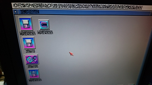

Znowu cos pozmieniałem, juz nie wiem co i efekt taki, że tekst zniknął. Ale sie uruchomiło.
Jakies biblioteki nie te czy co. To jest classic workbench 3.1 na amidze 600 dla przypomnienia.
[#12] Re: Amiga 600 CF 8gb workbench 3.1 problem.
@ponior, post #11
Uruchom Amiga bez s-s .
I zobacz czy wszystko jest ok.
Może się okazać że classicwb w s-s uruchamia program który wymaga 020, lub złe działa na 000.
[#13] Re: Amiga 600 CF 8gb workbench 3.1 problem.
@Norbert, post #12
bez ss dochodzi tylko do cli. Ale tekst jest ok.
