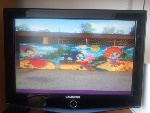

Zdjęcie w rozdzielczości 720x576 pikseli 256 kolorów format pliku iff. Zdjęcie wyświetlone w programie Visage.
Nie wiem dlaczego ale lewy bok na tym zdjęciu oraz na wszystkich innych ma takie kolorowe zakłócenia.
[#41] Re: Konwersja zdjęć do formatu obsługiwanego przez Amiga 500plus
@krzych2019, post #40
A500 nie ma trybu 256kolorow, wiec obraz wyświetlony jest w HAM6, który wprowadza wlasnie te zakłócenia
