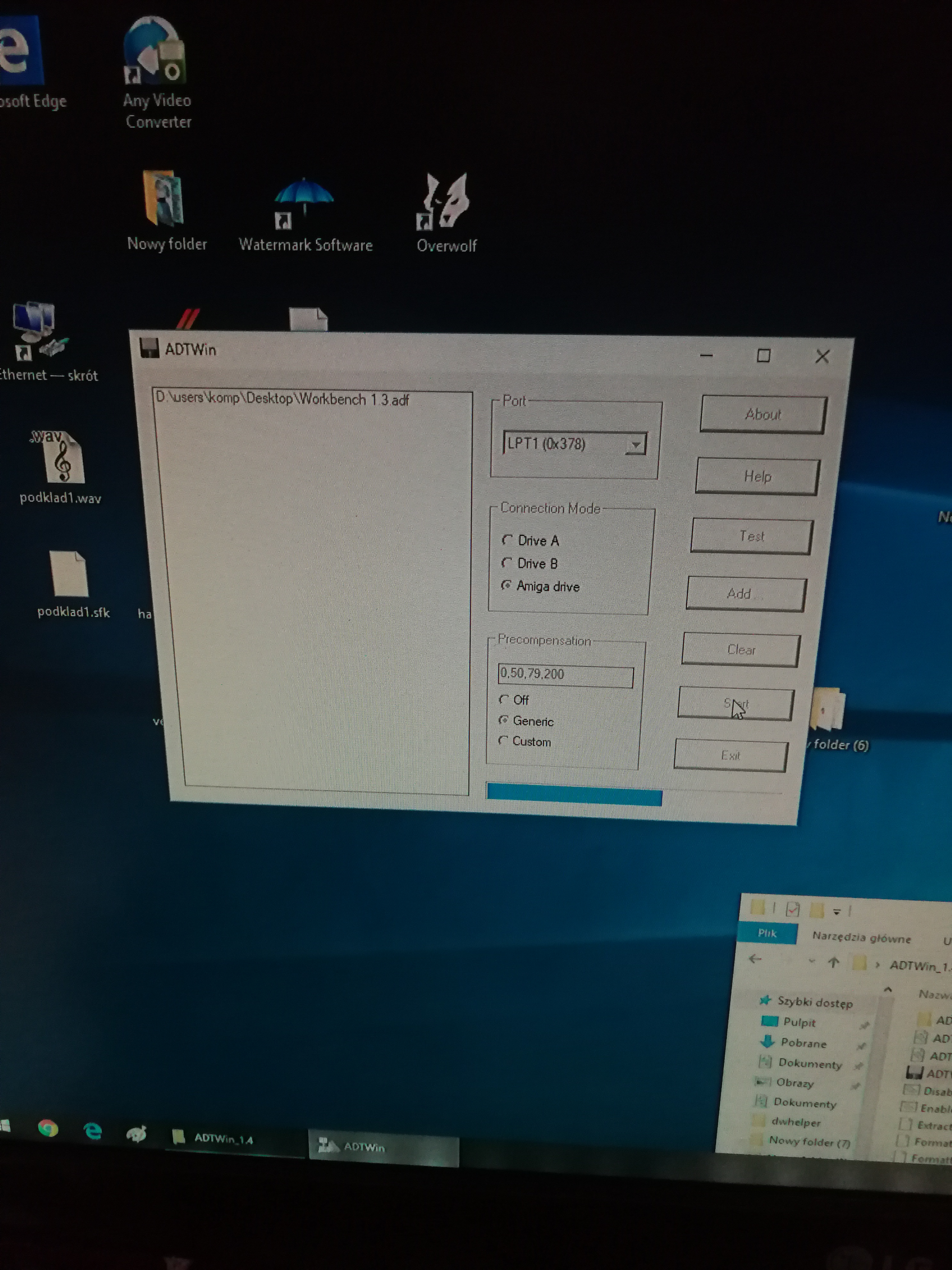

Witam. Odnowiłem Amige 500, ktora uratowałem od wylądowania na wysypisku śmieci. Znalazłem w sieci program Adtwin do nagrywania dyskietek i problem jest taki. Dyskietki nagrywa ale Amiga ich nie czyta. Stacja cyknie 2 razy i to wszystko. Dyskietki sprawne Verbatimy i TDK HD. Przy nagrywaniu zalepilem otwor by widzialo je na format DD.
Nagrywałem kompem pod kontrolą win10 na 1 rdzdniu procesora i tez probowalem nagrywać na laptopie z Pentium 3 800 mhz i tu szlo syrasznie powoli ale za to jedna dyskietka sie nagrala i Ami ją czyta ale idzie to mozolnie. Jak wczyta to jest to losowo bo często wychodzi blad Guru Meditation 00000003 albo 4 00001970.

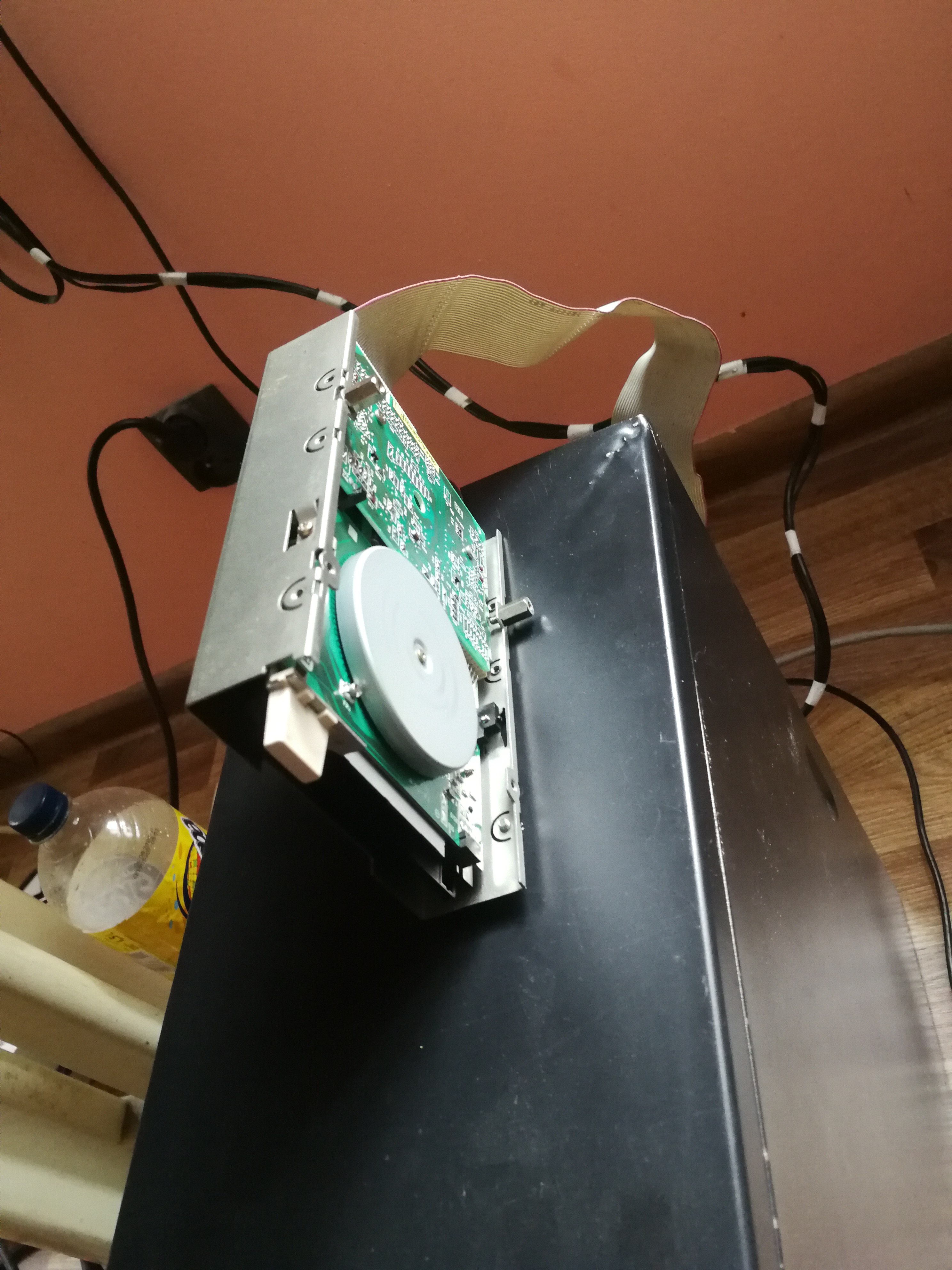

Stacja pod LPT to Teac fd325hf. W Amidze mam Chinon fb354.
Mam jeszcze jeden naped z laptopa slim 26 pin.

Na Win10 x64 mi się nie udało poprawnie nagrać dyskietek za pomocą ADTwin (ale to też kwestia niezintegrowanego portu LPT (tylko PCI - inny zakres pracy). Mam do tego osobny komputer z Windows 7 x64 i tu bez problemu działa. Kabel pod LPT zrobiłeś poprawnie?
Rozumiem, że do nagrywania używasz nieprzerobionej stacji dyskietek PC (ja również, ale próbowałem również przerobionej pod Amigę). Spróbuj przy nagrywaniu dyskietek użyć tej stacji wyjętej z Amigi (Chinon fb354) pod PC (wybrać stację Amiga w ustawieniach AdTwin) i wtedy sprawdź czy na tej samej stacji dysków co Amiga ma czytać będzie działać. W ADTwin jest test sprawdzający opóźnienia itp., przechodzi go u Ciebie poprawnie?

W pececie testy Adtwin przechodzi pomyslnie czas dostępu 20ms a na laptopie z P3 grubo ponad 700. Na kompie nagrywalo szybko około 40 sekund a na laptopie około 3-4 minuty.

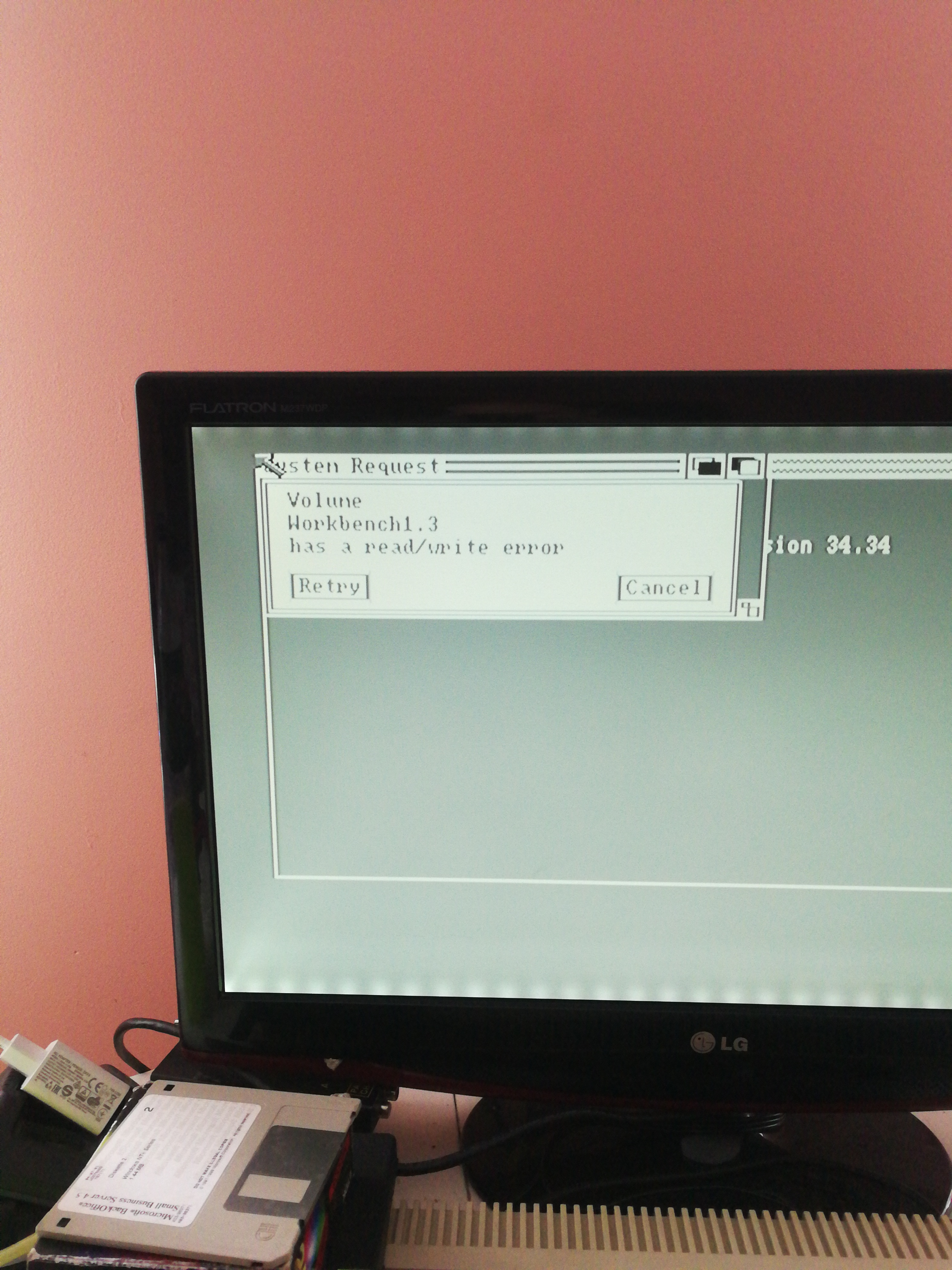

Podłączyłem stacje amigowa i nagralo dyskietke i w Amidze wczytalo ją ale sypie read error przy wczytywaniu WB 1.3

To może być tak, że właśnie ta stacja się sypie i sama swoich dyskietek nie potrafi poprawnie odczytać. Tę PC-tową stację masz luzem (nie używasz jej w środku PC)? może by ją przerobić pod Amigową albo załatwić inną zdatną do przeróbki, np. jakiś Samsung, Sony albo inną. Na początek poszukaj obrazu do nagrania z X-Copy, może za którymś razem będziesz w stanie nagrać na tyle dobrze dyskietkę aby X-Copy ruszył i będziesz wtedy mógł zrobić próby formatowania z weryfikacją błędów w samej Amidze, wtedy będzie pewność, że stacja jest kiepska jeżeli na każdej formatowanej dyskietce wystąpią błędy.

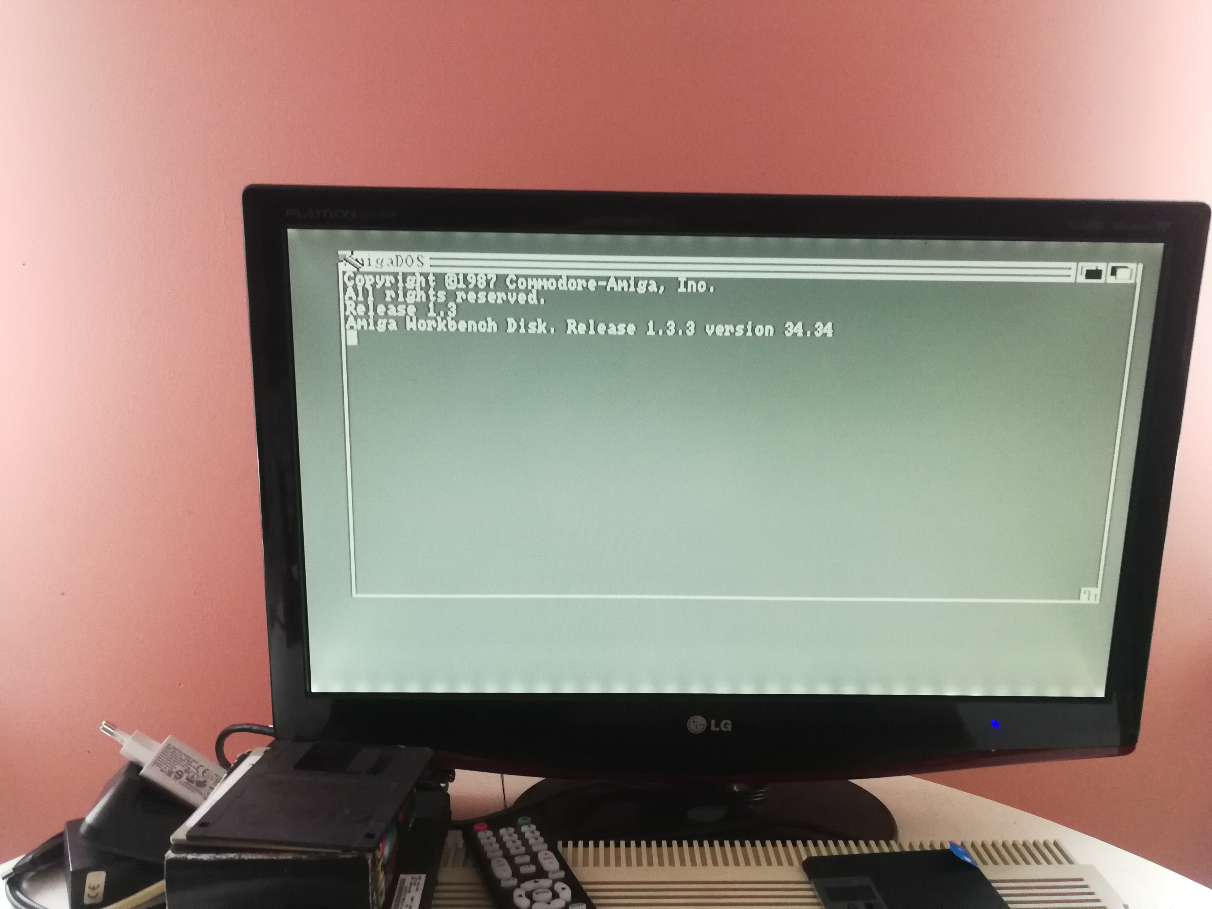

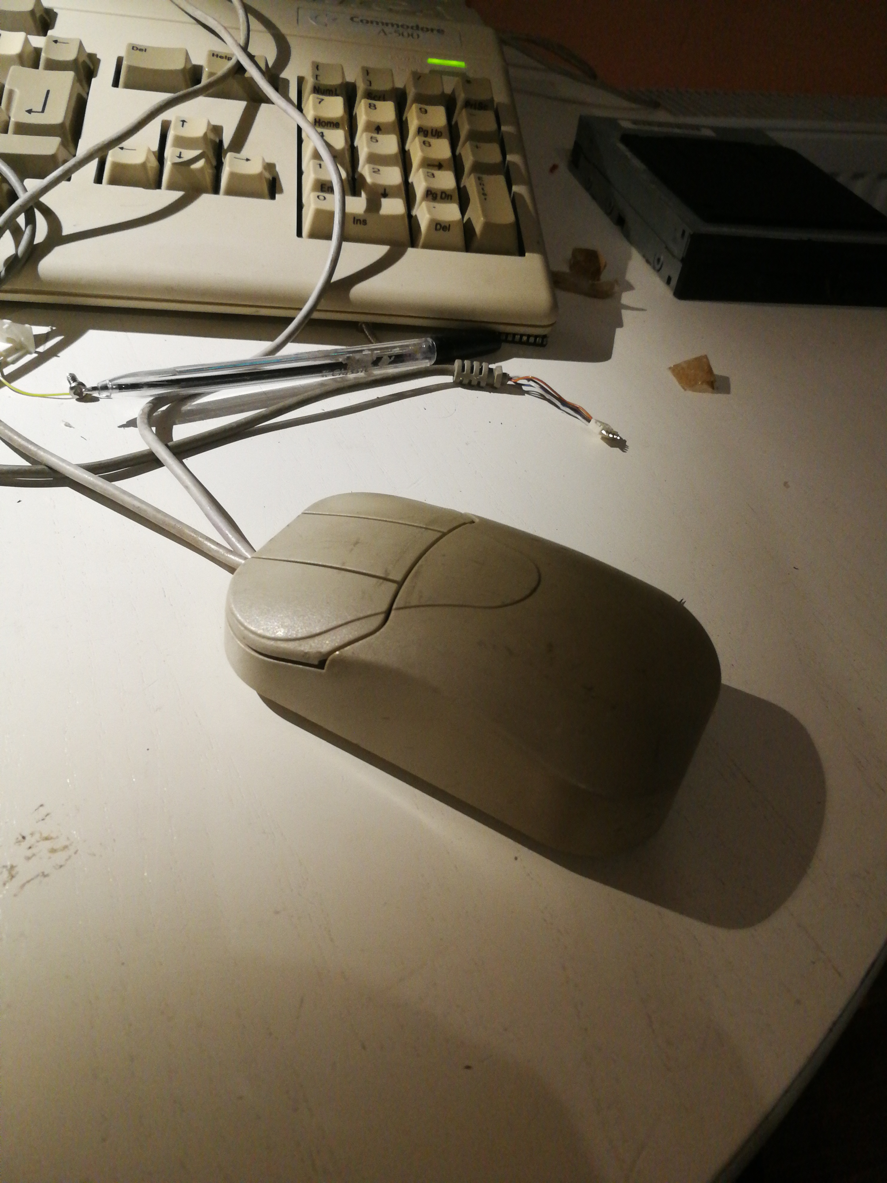

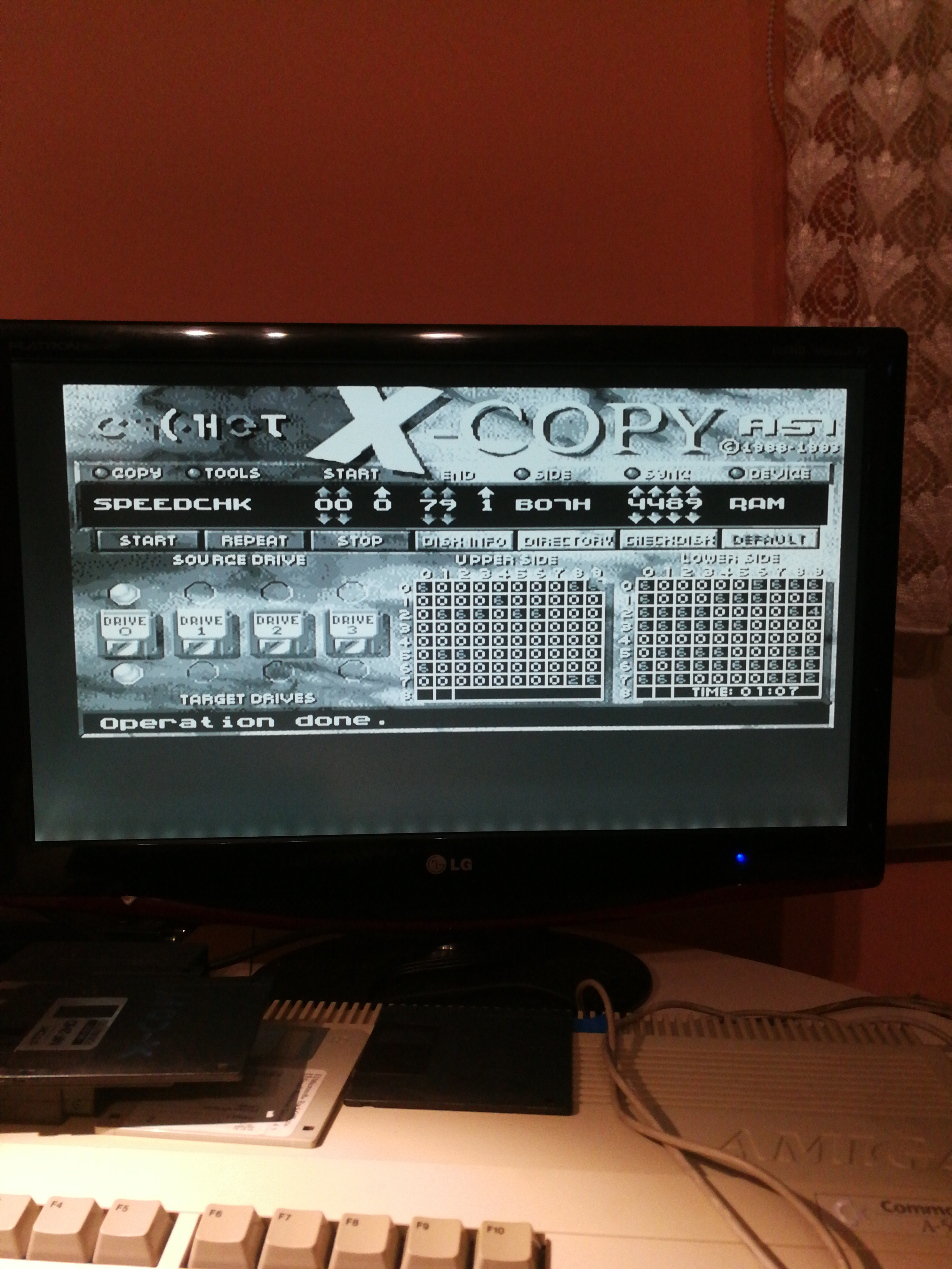

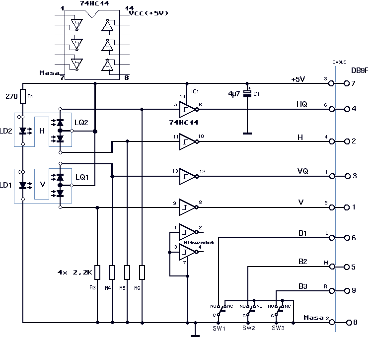

Dzięki ale juz sobie poradziłem. Uruchomiłem X-copy i wewnetrzna stacja sprawna. Przy okazji zrobilem myszke przerabiając mysz na rs232. Tylko musze jakos WB odpalić. Ta stacja luzem pójdzie do drugiej Amigi z kick 2.1. Jutro bede na wiosce u rodziców to poszukam kabla 9 zylowego bo teraz nie mialem i uzylem 2 kable 4 zylowe.
[#11] Re: A500 i Adtwin
@Pawel1201, post #10
Ale chyba nie zamierzasz tej myszki podłączać do portu myszy ?
Jeśli już to do portu szeregowego.
Będziesz potrzebował jeszcze sterownika do obsługi myszy rs232.
Znajdziesz go na Aminecie.
Nie jest też potrzebny WB, żeby on zadziałał. Wystarczy ze uruchomisz driver.
Od tego momentu mysz będzie działała, ale tylko pod systemem.
[#12] Re: A500 i Adtwin
@Norbert, post #11
Ta mysz ma wyprutą elektronike. Zostawiłem diody IR i fototranzystory i do tego bramka 74hc14 i tak działa mi ta mysz.
Robiłem to według tego schematu.
