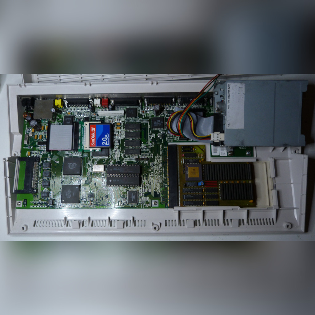

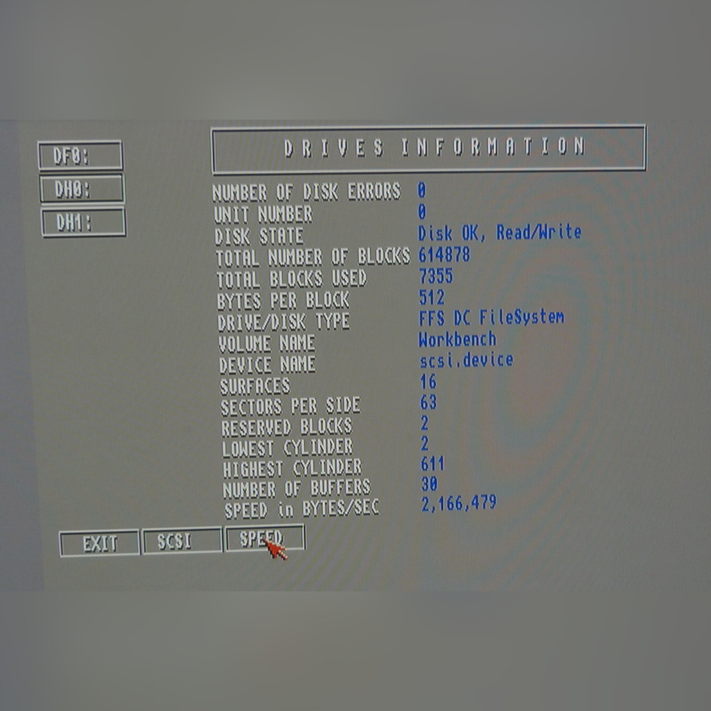

U mnie na karcie CF 2 GB Kingstona wyciąga w A1200 z fastem (Elbox 1200/4) 2.1 MB/s wg Sysinfo bez EIDE.device. Ciekawe ile by wyciągało z nim....
Obrazki pochodzą z Allegro, ponieważ ta Amiga jest właśnie wystawiona na aukcji :)
P.S. Możliwe, że nie będą się chciały wyświetlić, jakby ktoś był zainteresowany jak ta konkretna karta wygląda i/lub ekran sysinfo z osiągami, to mogę wysłać na maila.
A tu link do aukcji (można sobie podejrzeć zdjęcia) https://allegrolokalnie.pl/oferta/amiga-1200-4-mb-pamieci-fast-fpu-dysk-2-gb
