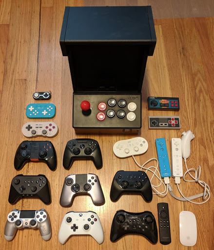

[#12] Re: Można jakoś podłączyć pada na usb do Amigi?
@piotrekzg, post #11
Unijoy2Amiga na pewno tylko z padem od X-ksa i PS4
The Unijoysticle 2: DIY, free!
Unijoysticle 2 is open-source hardware! You can Do-it-Yourself. All the needed components (firmware, schematic, KiCad layout) are here:
https://gitlab.com/ricardoquesada/unijoysticle2
Home Page The Unijoysticle™ 2
