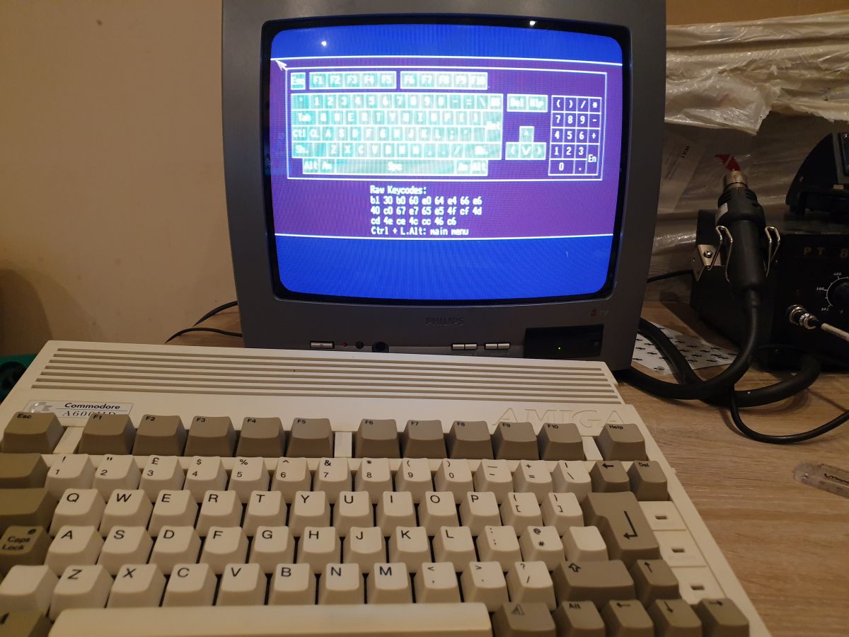

Pojawił mi się dziwny objaw, mianowicie gdy wciskam ENTER np w edytorze, to komputer wciska mi wszystkie znaki w lini QWERTYUIOP[]ENTER.
Podobnie jak wcisnę BACKSPACE to dostaję ZXCVBNM<>?BACKSPACE
Jak wciskam DEL to dostaję asdfghjkl:"|DEL
Co może się dziać?
Aaa i widzę, że sam potrafi mi się zapalić CAPSLOCK
Ostatnia aktualizacja: 02.03.2020 14:40:01 przez BULI

Najlepiej będzie chyba wykorzystać dodatkowe złącze na membranie (które jest dla A500), bo mam tam na wierzchu wszystkie piny ok, racja

@BULI, post #26
Nie zwiera czasami blacha od klawiatury?
[#29] Re: Nowe laminaty klawiatur A500, A600, A1200 - końcówka serii !!!Lista w 1 poście!!!
@BULI, post #26
A nie przypiłowałeś za bardzo tej małej płytki? Może być teraz za wąska i piny płytki są przesunięte względem pinów w gnieździe. Zrób wyraźne zdjęci podłączonej klawiatury.
[#30] Re: Nowe laminaty klawiatur A500, A600, A1200 - końcówka serii !!!Lista w 1 poście!!!
@panti1801, post #29
Sprawdziłem- i rzeczywiście zwiera mi z obudową klawiatury.
Jak sprawdzam na tym złączu do A500 na laminacie, to na "pinie" 4 od prawej strony mam "zamknięty obwód" z obudową (blachą) klawiatury ok, racja
Jak odizolowałem klawiaturę (blachę) od reszty Amigi to pomimo tego "przejścia" wszystko działa jak należy ok, racja
