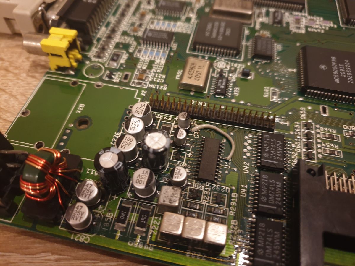

Mam gdzieś jedną sztukę, ale wymaga recapa i wymiany podstawki pod kick (jest zmasakrowana) przez co nie mogę jej nawet przetestować. Może uda mi się ją wygrzebać i odpalić jutro to dałbym znać.

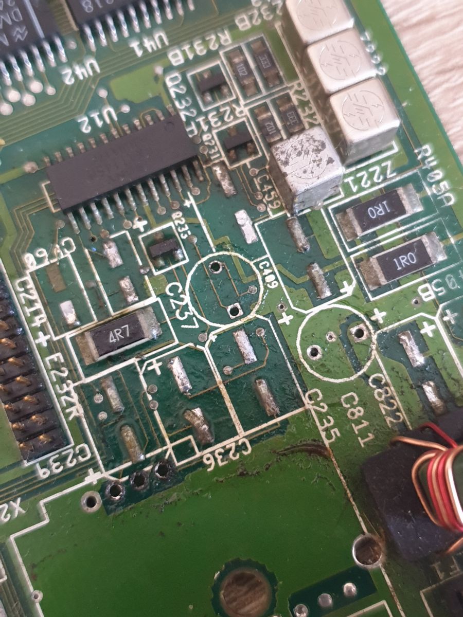

[#19] Re: Płyta główna a600
@panti1801, post #11
Więcej zieleniny niż w sałatce...
Wymyję ją i się okaże ile padów i ścieżek odpadnie.

[#21] Re: Płyta główna a600
@panti1801, post #19
To wygląda bardzo dobrze! :]
[#22] Re: Płyta główna a600
Nie jest żleOK
[#23] Re: Płyta główna a600
Paaanie, tu nie ma tragedii.. a jak zainwestujesz kilka PLN to będzie można się pozbyć większości tych kondensatorów... :D

O, i takie linki to ja szanuję :D narazie temat konednastorów mam ogarnięty
Wymieniona też podstawka pod kickstart. Teraz walczę z bootloopem... kilka sekund mam ciemno szary ekran, na około sekunkę czarny i znowu ciemno szary i tak w kółko.
