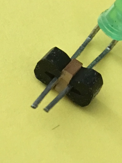

Mam ze dwie klawiatury, bez diod w w klawiszach caps lock. Z diodami problemu nie ma, natomiast gorzej z brakującą gumką przewodzącą. Da się gdzieś to kupić? Jest jakiś patent na dorobienie tego?

Można by spróbować ją dorobić na drukarce 3D (wydruk z TPU = guma) i pokryć ją później jakąś warstwą przewodzącą. Niestety do drukowania z TPU jeszcze mojej drukarki nie przygotowałem. Jak by ktoś zapodał zdjęcie + wymiary tej gumki to można by się pobawić w zrobienie projektu.

Wydaje mi się że nie ma sensu tego drukować. Wytnij z jakiejś gumy małą kosteczkę i będzie działało.
Tutaj zdjęcie, ziarno jest bo powiększałem w telefonie:

Jak wytnę z jakiejś gumy małą kosteczkę to skutecznie odizoluję pady na folii klawiatury od diody i z pewnością nie będzie działało:). To jest zdjęcie oryginału?

Możesz też spróbować takie cuś uciąć na wymiar, przebić diodę i sprawdzić. Nawet ze starego kalkulatora możesz użyć o ile ma takie/podobne.
Takie z linku gdzieś mam, i chyba nawet sam to sprawdzę.

Zdjęcie z originału.

A pamiętam, to były gumki przewodzące to wyświetlaczy, ale tam tylko ten cienki wewnętrzny pasek chyba tylko przewodził.

Tak, ale to masz kawałek gumki przewodzącej,izolator, gumka przewodząca,izolator i tak jest na przemian, pomiędzy wyprowadzeniami diody masz mały odstęp więc jak dobrze trafisz to będzie działać, cały pasek wzdłuż nie może przewodzić bo zwarłbyś wtedy wszystkie wyprowadzenia z wyświetlacza i te na płytce, w przypadku tej z linku izolatory są tak cienkie że ich nie widać.

Podoba mi się Twój pomysł:D. Kupuję gumki. Zobaczymy.
