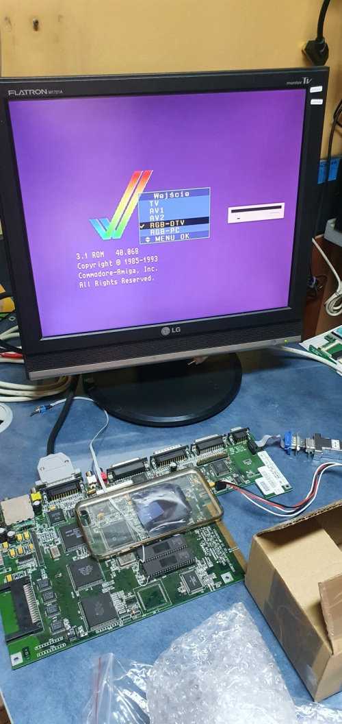

[#7] Re: Monitor LG 1721a
@TommiQu, post #6
Obsługuje VGA tylko w menu (input) musisz mieć dwie opcje RGB DTV i RGB PC.
Amiga bedzie działac na RGB DTV.
Jak w menu jest tylko rgb to masz złą rewizje monitora.

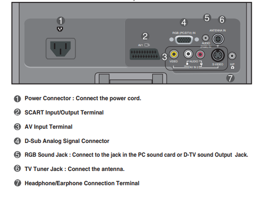

Tak wygląda panel WE-WY w wersji LG M1721A w której obraz nie drży, a VGA łapie dodatkowo 15 kHz:
Czyli tak, jak w starszym LG M1717A, a więc AUDIO IN musi się znajdować koło wyjścia słuchawkowego.
Jeżeli jest jak na poniższym schemacie, wówczas jest to ta "gorsza" elektronika:
[#12] Re: Monitor LG 1721a
@Jacques, post #11
Śliczne dzięki OK u mnie niestety jest nie tak ...ale teraz wiem, na co zwrócić uwagę, i bedę polował na taki monitor z twoją instrukcją dzięki wielkie OK
