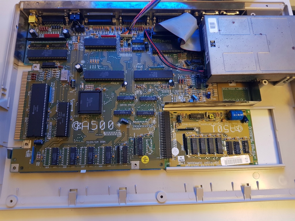

Czy ma ktoś zdjęcie taśmy wpiętej w płytę? Wziąłem dobrze ale potrzebuję zweryfikować.

[#4] Re: Stacja wewnętrzna nie reaguje na dyskotekę- święci się dioda stacji
@111zenek, post #3
Ostatnia aktualizacja: 01.07.2020 15:06:49 przez snifferman
