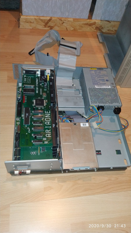

W mojej A3000D poprzedni właściciel coś w środku zmieniał. Chciałbym zobaczyć co mi brakuje do oryginału.
1) Jak długa jest taśma do dysku SCSI i ile wtyczek ma? (w mojej taśma ma chyba 2m długości i ledwo się mieści do środka)
2) Czy znajdę gdzieś zdjęcie oryginalnej metalowej ramki do której montuje się wewnętrzny dysk twardy?
3) Czy zatoka na drugi napęd 3.5" posiada domyślnie ramkę/stelaż do montażu drugiej stacji dyskietek? (u mnie jest pusto, był tam wcześniej drugi dysk SCSI położony "luzem")
4) Widziałem na jakiś filmach, że od "spodu" daughterboard'u jest folia izolacyjna. U mnie jest kawałek kartonu, aczkolwiek widać że jest dokładnie wycięty na wymiar. Czy ten materiał też był używany?
5) Jaka w tej chwili jest najtańsza opcja na dysk twardy? Oryginalne dyski 3.5" SCSI 50PIN są drogie i stare.
6) O oryginalny przycisk do fdd będzie pewnie ciężko. Gdzie dostanę drukowany, w kolorze najbardziej zbliżonym do oryginału?

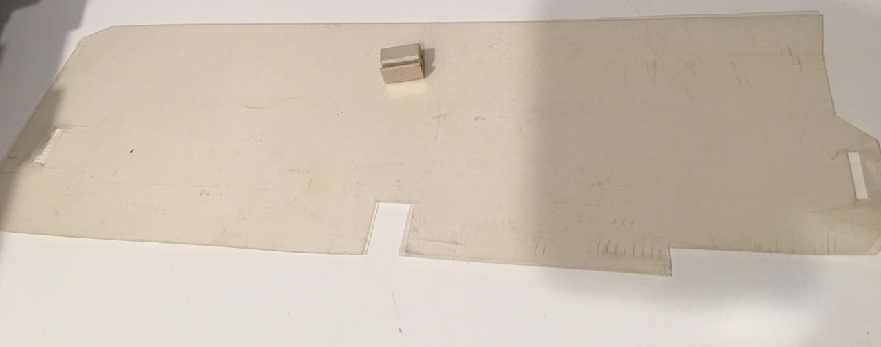

I na spodzie płyty, i po prawej strony daughterbourdu jest przeźroczysta izolacja. Zrób sobie ją sam jeśli nie masz, z jakiegoś opakowania na zabawki :)

Często ludzie wycinali dziurę pod lewą stacją, aby zmieścić tam radiator do karty turbo.
1 Jeżeli hdd jest pomiędzy PSU a db z tyłu, to taśma jest bardzo krótka. Jeżeli na kołysce z przodu w miejscu FDD, to kabel jest na wymiar. Tak że zrób dobrze :)
Po lewej kołyska na FDD, po prawej na HDD.
Izolator DB, Instaluje się go trzema plastikowymi zapięciami jak ten tutaj.

Oryginalna taśma scsi jest dość specyficzna i trudnodostępna. Ma dwie końcówki żeńskie 50pin (płyta i dysk) oraz męską końcówkę na ewentualny kolejny kabel. Można jednak czasem ustrzelić.

Te "kołyski" są. Pytanie czy nie powinno być jednej pustej na dodatkowy FDD po prawej stronie?
Jak widać na zdjęciu, za izolację robi kawałek tektury. Nie jest on niczym przypięty, ale jest dość dokładnie wycięty. Więc może to oryginał.
[#8] Re: wnętrze Amigi 3000D + pytanie o dysk i przycisk do fdd
@davidtychy, post #7
Nie, jeśli amiga miała jedną stację, to nie ma pustych kołysek. A3000 i 3000t ma te same stacje, i iba modele wymagają kołysek, więc sprzedawano je razem z nimi.
Wygląda legitnie, tylko wyrzuć tę tekturę i wytnij osłonę z jakigoś opakowania po zabawce. Ważne jest wycięcie na dole pomiędzy mostkami db, abyś nie zrobił po prostu ściany.

Dopiero teraz zauważyłem. Wylutuj tę baterię Jak najszybciej!!!
