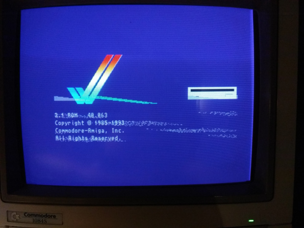

Mam problem z Amigą 500 (płyta rev. 6A) Na ekranie animacji dyskietki kick 3.1 pojawiają się migające artefakty. Nie ma znaczenia czy kick 3.1 jest w postaci fizycznej kości czy mapowany z karty ACA 500+. To samo dzieje się na uruchomionym Classic Workbench. Gdy uruchomię jakąś grę whdload problem ten nie występuje podczas grania, ale po powrocie do blatu workbencha znów artefakty co kilka sekund.

Zamieszczam zdjęcie jak to wygląda.

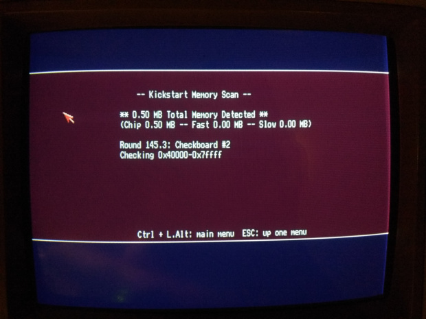

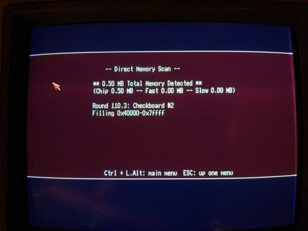

Wyciągnąłem Agnusa, podgiąłem wąsy i przemyłem IPA jak radził kolega makarsky, Żadnych zmian, nadal artefakty na kicku 3.1
Włączyłem testowanie pamięci w Amiga Test Kit jak polecił kolega snifferman. Co prawda nie wiem ile ten test powinien trwać, ale testowałem jakieś 20 minut. Załączam zdjęcia.
Uruchomiłem Amigę z kickiem 3.1.4 mapowanym przez kartę ACA 500+ Nie ma żadnych artefaktów na ekranie animacji dyskietki jak i w workbenchu.
Do karty ACA wgrałem inny kickstart 3.1 ver. 40.63 Występują artefakty na ekranie.
Podsumowując: Na fizycznej kości kick 3.1, dwóch mapowanych kickach 3.1 przez kartę ACA 500+ występują artefakty na ekranie.
