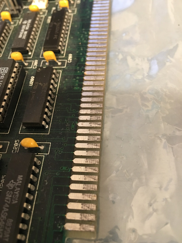

[#1] Przetarte styki w karcie.
Mam kartę 2620, i niestety "czasami nie łączy". Jest jakis patent na złocenie takich styków? Może jest jakaś firma? Szkoda mi trochę tej karty :(
[#2] Re: Przetarte styki w karcie.
@Ralpheeck, post #1
Ale one wygladają na brudne a nie starte. Wez izopropanol albo spirytus i przeczysc. Mozna wziac takze zwykla kartke papieru zlozyc pare razy, zwilzyc wodą lub spirytusem i potrzeć złącze.
[#3] Re: Przetarte styki w karcie.
@Ralpheeck, post #1
To tak bardziej na brudne właśnie wygląda a nie na wytarte...
Możesz spróbować to jakimś czyścikiem z włókna szklanego przeczyścić (fiberpen), albo drobnym (bardzo drobnym) papierem ściernym.
[#4] Re: Przetarte styki w karcie.
@Ralpheeck, post #1
Tak jak by to był syf na tych stykach. Spróbuj je przemyć na początek ciepłą wodą.
[#5] Re: Przetarte styki w karcie.
@Ralpheeck, post #1
Żadnych papierów ściernych, bo całkowicie pozbędziesz się warstwy złota. Użyj miękkiej gumki do ścierania i dobrze nią popracuj. Na pewno poprawi się kontakt.
Jeśli są głębokie wżery to ciężka sprawa, zestaw naprawczy z 24K złotem do naprawy w domowych warunkach kosztuje kilkaset $. Jakaś firma pewnie to robi, ale to też tanie nie będzie.
