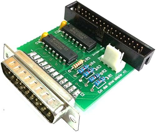

Wg starej szkoły powinny byc przynajmniej dwa układy scalone, które obsługują logikę sygnałów

Na allegro kupiłeś płytkę, która pewnie niczym się nie różni od "zwykłego" połączenia przewodami do wtyku db23/25. Aby stacja działała tak jak powinna, musi być na płytce układ generujący odpowiednio sygnały.

Ten sam sprzedawca sprzedaje adapter z dodatkowym scalakiem, który jest widoczny z góry, więc myślę że ten pokazany wyżej nie ma nic pod spodem.
Nie ma też pewności, że adapter że scalakiem działa tak jak wymyślił sobie Commodore.

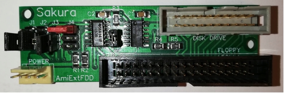

Na Twoim miejscu od razu robiłbym interface SAKURA
- nim da się podłączyć każdy model stacji (od Amigi czy od PC). Mam i jak dotąd nie ma problemów z Gotekiem jako Df1: - Df3:
Są pewne problemy z pracą Amigowej stacji dysków HD (1.76MB) razem z Furią, ale to wina raczej kapryśnej furii niż samej Sakury.
Mam Goteka z firmware FF i HxC; i w obu przypadkach Df1 jest widziane zarówno z jak i bez pendrive.
Polecam to rozwiązanie gdyż za pomocą zworek jest łatwo skonfigurować stację pod swoje zapotrzebowania (nawet Gotek nie wymaga przestawiania zworek)

Wpisz w google "projekt AmiExtFdd" to pojawi się cała masa zdjęć.
O i TU jest jeden z wątków o tym projekcje.
Przy okazji zdjęcie jest z internetu jako przykład ja mam niebieskie pcb.

Nie chodzi mi o sakure tylko to cos z postu nr9
