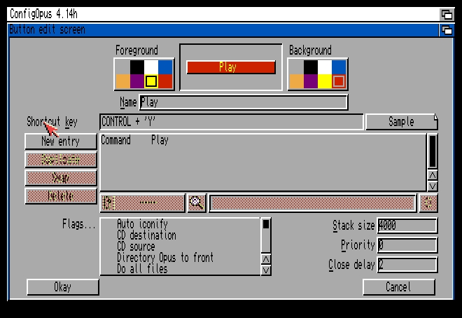

Ostatnio staram się używać Dopusa i zauważyłem że w ClassicWB nie odgrywa on poprawnie plików mod przez opcję play. Jest jakis sposób aby użyc tego przycisku i podstawić jakiś normalny player?

No niby tak, ale co mam podstawic w przycisku play, aby nie uruchamiać całego Eagla? To musi być jakiś shellowy player?

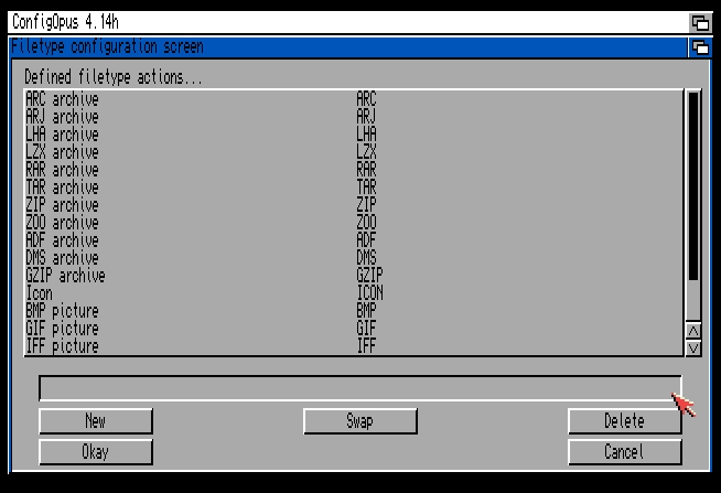

Z koleji w filetypes, namwet nie ma typu mod
Jeżeli ma ktoś to fajnie ogarnięte, czy można prosić o screen?

Coś ala /ścieżka/do/playera {f}

Ale jaki wewnętrzny podpiąć pod klawisz play? Bo to co teraz tam jest to jest tragedia.

Możesz ustawić to w ten sposób, wtedy po wybraniu modułu i kliknieciu play otworzy się hip (na ekranie workbencha, także dobrze w flagach można wybrać workbench to front).
