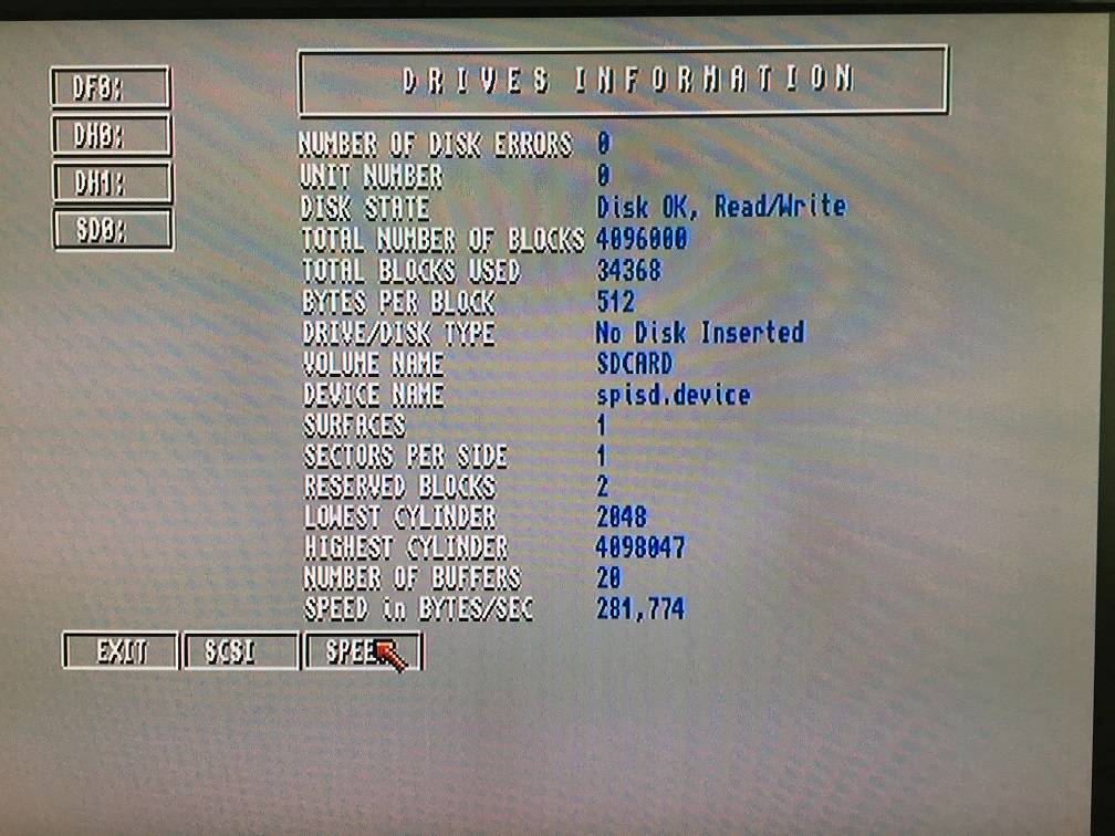

Ja mam takie "cacka". Mam jeszcze gdzies 64GB CF ale nie testowałem jej jeszcze z Ami. Nie jestem fanem CF. Z tym adapterem SD-CF testowałem karty 128GB i nie było problemów

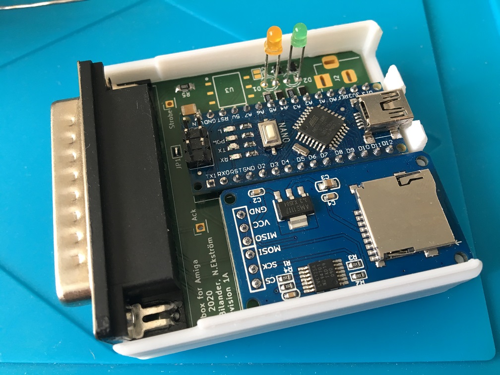

Ja bym polecił coś nowego, w temacie wymiany danych czyli SDBox.
Github => SDBox v2 => SDBox mini
Amigastore.eu 49,95 € tax incl.
Kartę SD może już masz. A używane CF-efki i loteria która działa w PCMCIA a która w IDE to wydaje mi się że średnio cafe
Może mega szybkie to nie jest. rotfl
Ale przecież Amigowcy mają czas, co można zaobserwować na przestrzeni latok, racjaok, racja

Strasznie wolne no i nie najtańsze.
Jak pare pliczków do przegrania to OK, ale np kilka GB gier WHD to już trochę potrwa.

No pewnie szybko to nie jest a można na pewno znaleźć tańsze rozwiązania.
Autor coś pisał o chrobotaniu dysku, więc takie rozwiązanie mogło by pasować.
Amiga 1200 była do zabawy, ale wszystko chcę uruchamiać z dysku.
Po za tym nie widziałem aby temat SDBox-a do Ami przewijał się gdzieś na Forum to stwierdziłem że można polecić.
Nie no, beznadzieja i jeszcze w takiej cenie,
Nikt nie każe kupować, po za tym można poskładać samemu wyjdzie taniej. Po za tym cukier też ostatnio coś mało słodkiok, racjaok, racja
