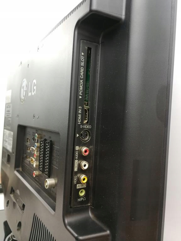

LG3050

Niby tak, tymczasem one potrafią różnie wyświetlać obraz. Mam 2 różne modele (z wymienionymi wyżej gniazdami) i taki Samsung 20 cali wyświetla megasyf i ma problemy z synchronizacją z wieloma kompami, natomiast LG DM2752D-PZ jest przekozakiem (ale nie łapie 15 kHz, żeby nie było) i łyka wszystko jak młody pelikan.
