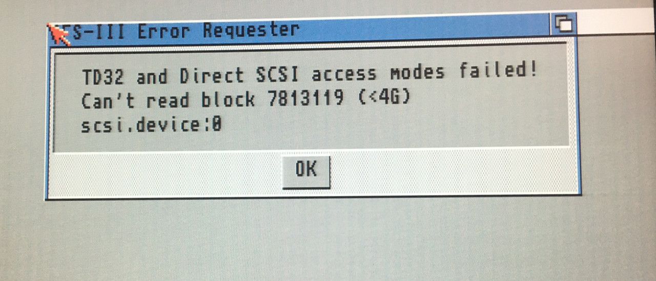

Problem z postawieniem systemu na IDE w A4000T
Ostatnio odpaliłem moją zapomnianą i bardzo długo nie używaną a4000T + QuikPak 060, i niestety zobaczyłem tylko ekran kickstartu. Dysk IDE siadł zupełnie. Miałem na nim jakiś archaiczny AmigaSYS, wiec wstawiłem adapter CF postawiłem WB od nowa na karcie 4GB, dodałem
libsy do QikPaka, i wszystko chodzi super.
No ale przecież na WinUAE mam mojego hdf z ClassicWB dla a4000, to fajnie byloby go obsadzic w prawdziwym komputerze. No to kopjuję ClassicWB na kartę CF, instaluję libsy do quikPaka. W WinUAE CF chodzi jak trzeba, no to wtykam go na IDE w 4000T. No i taki komunikat:
Adapter i karta, są raczej OK, bo inne systemy na nich chodziły. Tak z ciekawości - podłączyłem ten sam adapter i kartę na zorro przez Buddhę, i tam system bez problemu poszedł :(
Co mam zrobić aby poszło z portu IDE? Brakuje jakiejś biblioteki? Czy właśnie coś powinienem usunąć?
Spokał się ktos z czyms podobnym?
Jeszcze raz, goły WB działa, komunikat jest przy ClassicWB na tej samej karcie.
