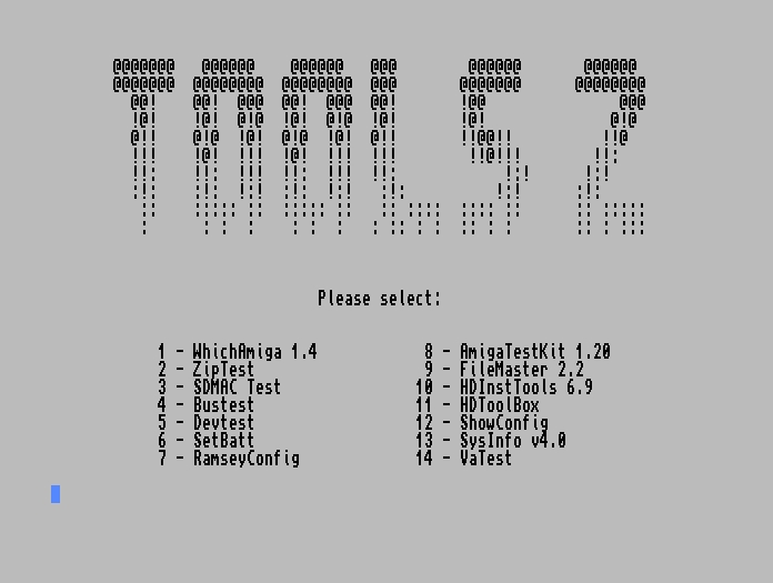

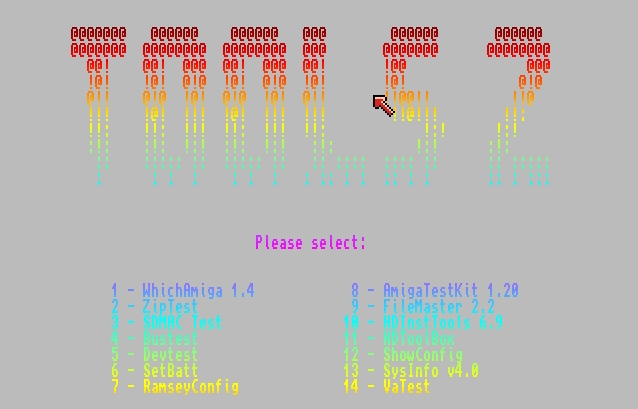

Zależałoby mi na zrobieniu kolorów w logosie i tytułach. Może ktoś powie jak?

Te grupy wstawiały kolr w plik tekstowy, no i właśnie nie wiem jak.Może niezbyt wygodnie, ale działa: jeżeli przetestujesz kolejne linie kolorowego tekstu komendą echo, to potem możesz je kolejno przekierować do pliku tekstowego. Potem możesz ten plik wyświetlić komendą 'type' i kolory będą. Na przykład:
echo "*E[32mTo jest na bialo*E[31m" >plik.txt echo "*E[30m;41mSzare litery na czarnym tle*E[31m;40m" >>plik.txt type plik.txtOczywiście tę zabawę w echo do pliku robisz tylko przygotowując go. Na dyskietce tylko wyświetlasz gotowy plik.
