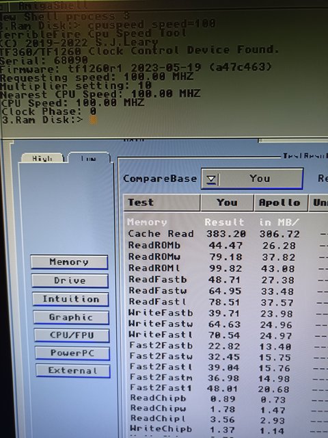

Wieczorem wrzucę wyniki ze SysSpeed w porównaniu z modułem z Apollo 060@80. Może być? A w sumie może uda się zaraz zrobić...

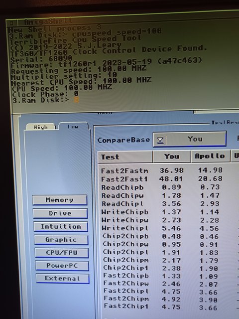

No to Juen musi się wypowiedzieć, bo ja mam tylko TFa i moje odczucia będą subiektywne.
Testy zrobiłem:
[#26] Re: TF1260 68060 rev6 105MHz
@BULI, post #21
spowolnienie jest widoczne w jednej scenie (taki commanche landscape cos) starstruck i jak bylo 5 firmwarow temu tak w kazdym kolejnym do teraz :)
przedostatni i ostatni firmware sa bardzo dobre, a ostatni poprawil dostep do chipu. nie wydaje mi sie, zeby tu jeszcze cos wiecej bylo poprawiane. karta chodzi dobrze na 93mhz, powyzej kazda sztuka (mialem 3 z roznych zrodel) robila glupoty, wiec te 105mhz to bym sie nie nastawial :D
dema imho chodza dobrze, kompatybilnosc bankowo wieksza niz pistorm czy vampire
