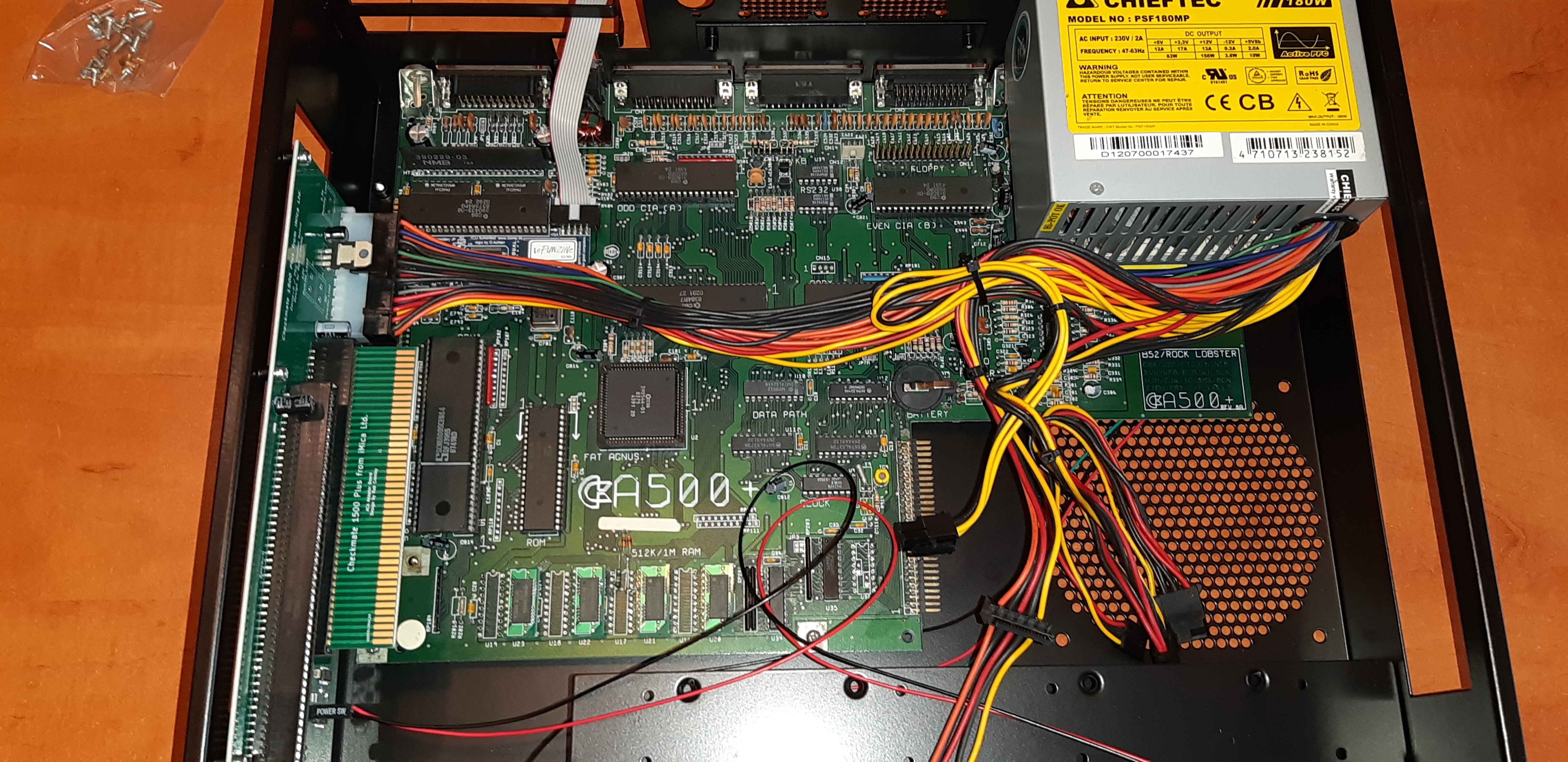

Witam serdecznie szanowne forum i z góry przepraszam za wałkowanie tematu który już kilkukrotnie przewijał się tutaj (wiem bo najpierw szukałem odpowiedzi na własną rękę i znalazłem parę wątków i na tym forum i w innych angielskojęzycznych źródłach).
Ale od początku:
Amiga 500 leżakowała sobie spokojnie w szafie przez ~24 lata - podczas mojej aktualnej wizyty w Polsce postanowiliśmy ją wreszcie z Ojcem przywrócić do życia. Po otwarciu okazało się że to sławetny board 8a. Po oczyszczeniu, sprawdzeniu kondensatorów i zamówieniu paru fantów z amigastore (Gotek, RGB2HDMI i nowy zasilacz) bez żadnych problemów wróciła do życia. Jedynym problemem było 0.5 CHIP bo stare rozszerzenie w expansion port miało już rozlaną baterię (także nawet nie próbowałem z niego korzystać). Poszukiwania rozwiązania skierowały mnie do Lotharka i jego 2MB CHIP Expansion (https://lotharek.pl/files/amiga/amigaRAM.pdf).
Operacja rozlutowania i lutowania wszystkiego spowrotem przebiegła bezproblemowo:
- poleciały kostki z U20, U21, U22 i U23 a rozszerzenie wsadzone w ich miejsce;
- JP3 przecięty (poziomo i pionowo);
- U32 przestawione na górne opcje;
- JP2 przestawiony na dolną opcję;
- trzy kable podłączone do płyty;
- stara instrukcja mówiła jeszcze o łączeniu LSP ale po informacji od źródła w nowej rewizji to już niepotrzebny zabieg.
Posprawdzaliśmy wszystkie scieżki woltometrem wg. schematu z AmigaPCB i wszystko wydawało się być w porządku - niestety po podłączeniu Green Screen Of Death i 10 mrugnięć diody (czyli "jakiś" błąd z CHIP).
Po próbach rozwiązania tematu na własną rękę i poszukiwań odpowiedzi kombinowaliśmy jeszcze z JP7A (na początku był ustawiony na 2-3) ale ani opcja "na czysto" ani 1-2 nic nie zmieniła (aktualnie znowu "na czysto" jak widać). Ponadto jak widać na ostatnim zdjęciu na spodzie płyty siedzi sobie taki mały opornik którego za nic nie mogłem znaleźć na innych zdjęciach tudież filmach z tą płytą, więc zachodzi podejrzenie że nasi tu już wcześniej byli - ale po co?). Spróbowaliśmy go także zneutralizować (i próbować powższych rozwiązań ponownie) ale rezultat pozostał ten sam.
I w tym właśnie punkcie zwracamy się do Was (i nie tylko) o jakiekolwiek wskazówki. Gdzie popełniamy błąd i co jeszcze możemy próbować? Jeżeli potrzebne są jakieś dodatkowe zdjęcia to nie będzie z tym problemu - fajnie by było Amigę ożywić więc mam nadzieję że coś wspólnie wykombinujemy.

Na moje oko źle podłączone sygnały A9 RAS0 RAS1. Zerknij do instrukcji Lotharka.
[#3] Re: A500 (8a) + Lotharek 2 MB Chip = zielony ekran
@nekroskop, post #2
Zdecydowanie źle podpięte, nie pod te przelotki co trzeba. Do poprawy.
[#4] Re: A500 (8a) + Lotharek 2 MB Chip = zielony ekran
@nekroskop, post #2
Potwierdzam diagnozę kolegi, przecież kabelki są przylutowane do nieodpowiednich pól, czeski błąd :).
I po co sobie szpecić płytkę takim czerwonym modułem zamiast dać prawilne ramy i rozszerzenie pod klapkę? :)
A ten element pod Agnusem jest podłączony do wyjścia 14MHz które nie jest używane w A500. I jest to chyba kondensator, może jakieś ograniczenie EMI wytwarzanego przez wyjście zegarowe. Nie wiem, ja bym chyba wywalił jeżeli tego fabrycznie nie ma.

Dzięki wielkie za błyskawiczne zlokalizowanie błędu - tyle razy się na to gapiliśmy ale żaden z nas tego nie zauważył, wstyd na całą wieś.
Co do tego kondensatora pod płytą też skłaniam się ku wywaleniu, ale tymczasowo jest spowrotem przylutowany i nie widać problemów. Zastanawiam się czy nie był to jakiś dodatek żeby to rozszerzenie działało prawidłowo (nomen omen identyczne jak przykład na Wikipedii https://en.wikipedia.org/wiki/Amiga_500#/media/File:RAM_512K_for_Amiga_500_ubt.jpeg )? Taka zagadka.
W każdym bądź razie Amiga wstała, Hardwired odpaliło, WB pokazuje ~2MB.
Oceny natury estetycznej każdy będzie miał swoje, ale dla mnie jest bardziej niż spoko.
[#12] Re: A500 (8a) + Lotharek 2 MB Chip = zielony ekran
@thejayraw, post #11
Zostaw ten kondensator, tak ma być. Zapewne masz taka wersję Agnusa co jej wymaga.
Inaczej bo na zdjęciu to słabo wygląda on jest podłączony do masy?

8375 / 318069-10
I tak - podłączony do masy. Drążąc dalej ten wątek trafiłem na taką oto ciekawostkę na AmiBay:
"The 318069-10 is equivalent and pin-compatible to the 390544-01, the only difference being pin #40 is Vbb on the 318069-10 and must be coupled to ground via a 100nF capacitor. On the 390544-01, pin #40 is 14MHz clock and typically connected to nothing.
Original A500+ boards with Agnus 318069-10 have indeed been patched with an extra 100nF cap on the solder side."
Co tłumaczyło by wszystko.
