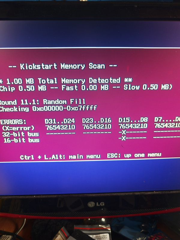

Zrobiłem test pamięci poniżej przedstawiam zdjęcie. Proszę niech ktoś się wypowie:
[#2] Re: Amiga 500 rev 5 test pamięci pytanie
@pirek22, post #1
Test pokazuje błąd na linii danych D14.
[#3] Re: Amiga 500 rev 5 test pamięci pytanie
@Krashan, post #2
Co to znaczy??
Ostatnia aktualizacja: 27.03.2026 15:37:14 przez pirek22
[#4] Re: Amiga 500 rev 5 test pamięci pytanie
@pirek22, post #3
Że masz albo uszkodzoną ścieżkę na tej linii, albo jedną kość RAM (z tego co pamiętam, to rev 5 ma 16 1-bitowych kostek, więc mogłaby to być jedna z nich).
Ewentualnie tam po drodze są chyba bufory, czy inne zatrzaski, to też mogłoby być. I podstawka na Agnus - chociaż uszkodzenie tylko jednego wyprowadzenia byłoby dziwne. Ale raczej jedno z dwóch pierwszych wariantów.

Nie pamiętam teraz mapy pamięci, ale czy to nie obszar pamięci slow? Może autor powinien zacząć od wyjęcia pamięci zamontowanej pod klapką?
[#7] Re: Amiga 500 rev 5 test pamięci pytanie
@-tbn-, post #6
Racja, nie zwróciłem na to uwagi, myślałem, że to absolutnie goła A500.
Oczywiście, to jest rozszerzenie pod klapką.
Zatem walnięte jest rozszerzenie, albo np. brudne złącze.
[#8] Re: Amiga 500 rev 5 test pamięci pytanie
@wali7, post #7
Wyjąłem pamięć pod klapką amiga test kit 3godziny skanuje zero błędów. Jak długo skanować? Test sam się zakończy?
[#9] Re: Amiga 500 rev 5 test pamięci pytanie
@pirek22, post #8
Jeżeli to jest pamięć z baterią to pewnie bateria wylała i uszkodziła ścieżki.
Jak jest bez baterii to można spróbować wyjąć układy z podstawek i włożyć ponownie, może trochę nóżki poskrobać żeby oczyścić. Może też samo złącze zaśniedziało i wystarczy parę razy wyjąć i włożyć rozszerzenie żeby się piny oczyściły.
