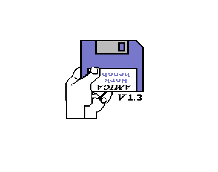

Dziś w ramach małej ciekawostki, wykonałem modyfikację ekranu startowego w Kickstarcie 1.3 (34.5) dla Amigi 500/1000/2000/CDTV (checksum: 0x15267DB3, CRC32: 0xC4F0F55F), według opisu ze strony link. Od siebie dodałem prawidłową sumę kontrolną, która nie jest wymagana do uruchomienia się Kickstartu na Amidze lub pod emulatorem WinUAE. Normalnie ekran startowy Kickstartu 1.3 wygląda następująco:

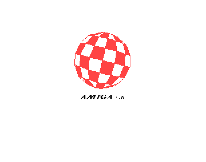

Po modyfikacji pliku ".ROM" z Kickstartem 1.3 następującym patchem:
# Change blue color to red (four 16-bit colors)
patch 0x2872A 0x0FFF00000F440BBB
# Change "hand with diskette" logo to "Boing Ball" (vector draw/fill commands)
patch 0x289D0 0xFF02802979166D0A5B0244624F63555B5E4C65376821670F620453004A084118392C374238554462355B264E1F39FF0220267F3D76505E4C37421F3920252913331468218029803DFF024006590B73137825763A6D4E5F5C46582D50283D292732143F06FF02274E2D50365CFF027650675D56624B635F5D695CFF026A0873137815FF02291338054A01520041063906FE023F04FE025506FE026A0CFE023F0DFE026116FE02791DFE02291DFE024A25FE026C2CFE023034FE02563DFE027544FE022544FE02404EFE026152FE023557FE024B5CFE02605EFFFFFFFFFFFFFFFFFFFFFFFFFFFFFFFFFFFFFFFFFFFFFFFFFFFFFFFFFFFFFFFFFFFFFFFFFFFFFFFFFFFFFFFFFFFFFFFFFFFFFFFFFFFFFFFFFFFFFFFFFFFFFFFFFFFFFFFFFFFFFFFFFFFFFFFFFFFFFFFFFFFFFFFFFFFFFFFFFFFFFFFFFFFFFFFFFFFFFFFFFFFFFFFFFFFFFFFFFFFFFFFFFFFFFFFFFFFFFFFFFFFFFFFFFFFFFFFFFFFFFFFFFFFFFFFFFFFFFFFFFFFFFFFFFFFFFFFFFFFFFFFFFFFFFFFFFFFFFFFFFFFFFFFFFFFFFFFFFFFFFFFFFFFFFFFFFFFFFFFFFFFFFFFFFFFFFFFFFFFFFFFFFFFFFFFF
# Change "Amiga Workbench V1.3" texts to "Amiga 1.3" (bitmaps, two bitplanes)
patch 0x28B6C 0x00020508266E00282021C16000A000000048104206920120000000880090212002200000010809640A0004202012020808A042080820000004080908122410200002080A084891112020008020000A0204418008019200010508266E00383E3FFF7F00E0000000781E7E1EF301E0000000F81EFC39E103E0000001B83FFC3BC006E0301E03386FB873CF8CE0301207F8CF3873E71FE010060C3B8E78F1F730E011923E7FEEFFFC7FF9F8399EFFFFFFFFFFFFFFFFFFFFFFFFFFFFFFFFFFFFFFFFFFFFFFFFFFFFFFFFFFFFFFFFFFFFFFFFFFFFFFFFFFFFFFFFFFFFFFFFFFFFFFFFFFFFFFFFFFFFFFFFFFFFFFFFFFFFFFFFFFFFFFFFFFFFFFFFFFFFFFFFFFFFFFFFFFFFFFFFFFFFFFFFFFFFFFFFFFFFFFFFFFFFFFFFFFFFFFFFFFFFFFFFFFFFFFFFFFFFFFFFFFFFFFFFFFFFFFFFFFFFFFFF
# Change Kickstart checksum
patch 0x3FFE8 0xB7581648
W przypadku Kickstartu 1.3 (34.5) dla Amigi 3000 (checksum: 0x150B7DB3, CRC32: 0xE0F37258) patch różni się tylko linią korygującą sumę kontrolną:
patch 0x3FFE8 0xB73D1648
