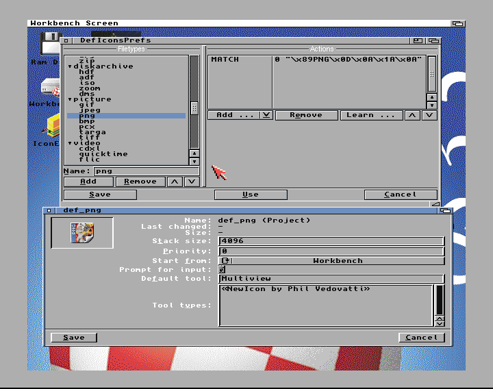

DefIconsPrefs (OS 3.5) wygląda tak:
Podeślę Ci linka do krótkiego filmu jak działa ten podlinkowany wcześniej program z Aminetu.
[#8] Re: Picshow zamiast multiview os3.2
@AmiClassic, post #7
Właśnie to tak samo ustawiłem i dalej odpala multiview xd
