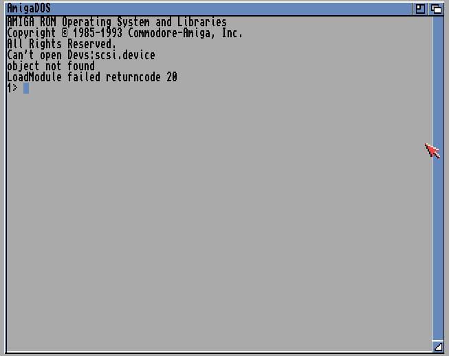

LoadModule mi nie działa, robie wszystko według instrukcji i pisze
failed returncode 10

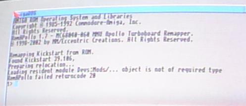

Zmieniłem wpis do s-s na
RemAPollo MAC MODULES Devs:Mods/ QUIET
No i mam inny błąd KLIK
Ostatnia modyfikacja: 21.06.2008 14:30:20
Dodam że w katalogu Mods jest scsi.device które chcę załadować
Ostatnia modyfikacja: 21.06.2008 14:31:00
Wersja mojego RemAPollo to 1.7
Ostatnia modyfikacja: 21.06.2008 14:31:58
Dałem taki wpis stosując się do pomocy dołączonej do pakietu RemAPollo
Począwszy od wersji 1.2 wystarczy podać ścieżkę tylko za pierwszym razem:
"RemAPollo MODULES DEVS:Mods/noclick FixMath404 ramlibstack"
Ostatnia modyfikacja: 21.06.2008 14:34:57
[#39] Re: kolejny wałek z dużym dyskiem
@arti4-92, post #38
Devs:Mods/
No przeciez nie podales zadnego modulu, tylko sciezke do katalogu.
[#40] Re: kolejny wałek z dużym dyskiem
@Andrzej Drozd, post #39
no i remapollo będzie chyba montował wszystkie moduły z katalogu ??
[#41] Re: kolejny wałek z dużym dyskiem
@arti4-92, post #40
Sam napisałeś:
Cytat:
Więc na tym przykładzie Remapollo ładuje moduły: noclick, fixmath404 i ramlibstack
Z katalogu devs:mods/
P.S.
No faktycznie ma być mods nie modules jak podawałem w poprzednim poście - zasugerowałem sie Blizkikiem :)

sprawdz ta wersje - http://aminet.net/package/util/boot/LoadModule11
[#43] Re: kolejny wałek z dużym dyskiem
@] SKOLMAN_MWS ˇ agrEssOr [, post #42
KLIK
Pojawia mi się coś takiego ;/
Ostatnia modyfikacja: 21.06.2008 22:02:43
[#44] Re: kolejny wałek z dużym dyskiem
@arti4-92, post #43
rob to samemu w cli wpisuj polecenia z parametrami
aha loadv43module wymaga kic 3.1 jest jeszcze
"Requires: ...... possibly MuProtectModules.lha"
Ostatnia modyfikacja: 21.06.2008 22:25:13
