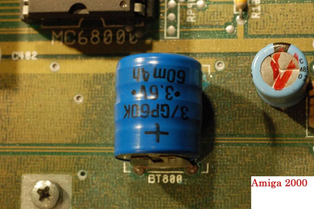

[#1] Wymiana baterii 3,6V w A2000
Przymierzam się do wymiany tej baterii na płycie głównej gdyż wizualnie wygląda nieciekawie zaś niebieski nalot pod nią świadczy, że nastąpił już wyciek elektrolitu w przeszłości.. Czy do tych trzech nóżek wystarczy zwykła lutownica + podstawowe umiejętności ?

[#2] Re: Wymiana baterii 3,6V w A2000
@zimgr5, post #1
W zasadzie tak. Oczywiście trzeba zwrócić uwagę na polaryzację. A w czasie lutowania najlepiej odłaczyć nagrzaną lutownicę od sieci, gdyż na grocie może występować napiecie niebezpieczne dla elektroniki. Jeśli np masz lutownicę transormatorową i jej odłaczenie od sieci nie wchodzi w grę, to postaraj się uziemić grot lutownicy. No i uwaga na ładunki elektrostatyczne które o tej porze roku potrafią dać się we znaki!
[#3] Re: Wymiana baterii 3,6V w A2000
@C2H5OH, post #2
Trochę odkopuję wątek, ale w sumie po co tworzyć nowy jeśli to podobny temat. Czy w Polsce można kupić(gdzie?) - taki adapter: https://amigastore.eu/en/637-lithium-coin-battery-adapter.html? Ewentualnie jeśli kupowaliście w tym sklepie to jak ocenicie wysyłkę czy czas dostarczenia adapteru?
Co do samej wymiany na adapter - mogę po prostu odciąć baterię i spróbować odlutować używając plecionki lutowniczej, a następnie przylutować adapter? Jak rozumiem ma on 3 nóżki i nie da się łatwo pomylić polaryzacji? Na jaką temperaturę najlepiej nastawić lutownicę? Używać grotu z ostrym, czy płaskim czy kowadełka?

[#4] Re: Wymiana baterii 3,6V w A2000
@pgru2, post #3
Ten adapter to tak naprawdę koszyk na baterię i dioda
Ja w swojej A500+ wstawiłem sam koszyk na baterię, który pasował w otwory po baterii. Od plusa baterii scieżka szła do opornika. Odlutowałem opornik od strony baterii(tylko jedną stronę), wstawiłem diodę i zlutowałem razem na piramidkę. efekt ten sam. Jak znajdę fotkę do dorzucę

[#5] Re: Wymiana baterii 3,6V w A2000
@snifferman, post #4
Dziękuję za odpowiedź. Zdecyduję się raczej na "kupny i do Amigi"(mimo, że zdaję sobie sprawę, że cena może być kilka razy wyższa), raz, że powinien solidniej się trzymać, dwa wolę chuchać na zimne z bateriami, od czasu kiedy w jednej "gierce elektronicznej" mi chyba wylały i nie wiem dokładnie jak ją oczyścić. Przy odrobinie pecha/braku umiejętności(a wysoko nie oceniam swoich umiejętności lutowania/elektronicznych) źle podłączę diodę i może być duży problem, jak Amiga będzie próbowała ładować baterię.
[#6] Re: Wymiana baterii 3,6V w A2000
@pgru2, post #5
W konfiguracji z diodą bateria nie jest ładowana.
[#7] Re: Wymiana baterii 3,6V w A2000
@pgru2, post #5
Możesz wstawić zamiast tego adaptera akumulator LiPo
Ja mam takie w swoich Ami i jestem zadowolony. Nic nie musisz przerabiać. Wlutowujesz tylko kabelki w miejsce starego akumulatora ( plus czerwony, minus czarny) i po wszystkim.
Akumulator LiPo jest zabezpieczony przed przeładowaniem i nadmiernym rozładowaniem.
[#8] Re: Wymiana baterii 3,6V w A2000
@Jaro2k , post #6
Zależy jak ją wlutujesz
Wylutować starą baterię musisz tak czy siak.
Jak chcesz wlutować koszyk lub gotowe rozwiązanie to musisz wyczyścić otwory.
Także różnica między gotowym rozwiązaniem-propozycją wyżej, to tylko wylutowanie jednej strony opornika i wlutowanie diody.
Przy wylucie najpierw dodaj nowej cyny w miejsca wylutu. Łatwiej pujdzie.
Starą baterię możesz najpierw wyciąć i wylutować "kikuty", ale obcinaczkami, które nie będą "ciągnąć" i powodować naprężeń. Najlepiej płaskie

[#9] Re: Wymiana baterii 3,6V w A2000
@Marcin74, post #7
Dodatkowo przewody pozwalają umieścić go w innym miejscu, a nawet na wtyczce, co ułatwi jego wymianę za 20 lat
Nie wiem ile trwa samorozładowanie takiego akku. Pewnie z rok, więc raz na pół roku wypadało by włączyć amigę.
